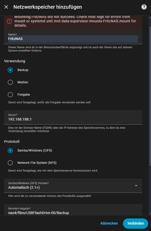

Hallo allerseits…
ich habe den bekannten Fehler.
In der Fritzbox selbst kann ich den FritzNAS Ordner nicht umbenennen.
Die Ordnerstruktur ist:
”fritz.nas” dann der nicht zu ändernde Ordnername “USBFlashDrive-00” und dann der erstellte Ordner “Backup”
Ich komme allerdings über den Browser selbst nur mit dieser Adresse auf den NAS Ordner:
http: // 192.168.188.1/nas#/files/USBFlashDrive-00/Backup
… daher hatte ich die Remote-Freigabe dementsprechend geändert allerdings kommen in beiden Fällen die Fehlermeldung. Benutzer hat vollen Zugriff. Bin gerade etwas überfragt.
Mit Änderung auf Legacy 2.0 und 1.0 geht es auch nicht.
Web-URL http:// 192.168.188.1/nas#/files/USBFlashDrive-00/Backup
→ Remote-Freigabe
Fritz.NAS\USBFlashDrive-00\Backup
Da ich die selbe Einstellung, welche Du jetzt auch geschrieben hast schon probiert hatte, hab ich HA noch einmal neu gestartet. Nun hat es genau so geklappt :man_shrugging:
Besten Dank :star_struck:
