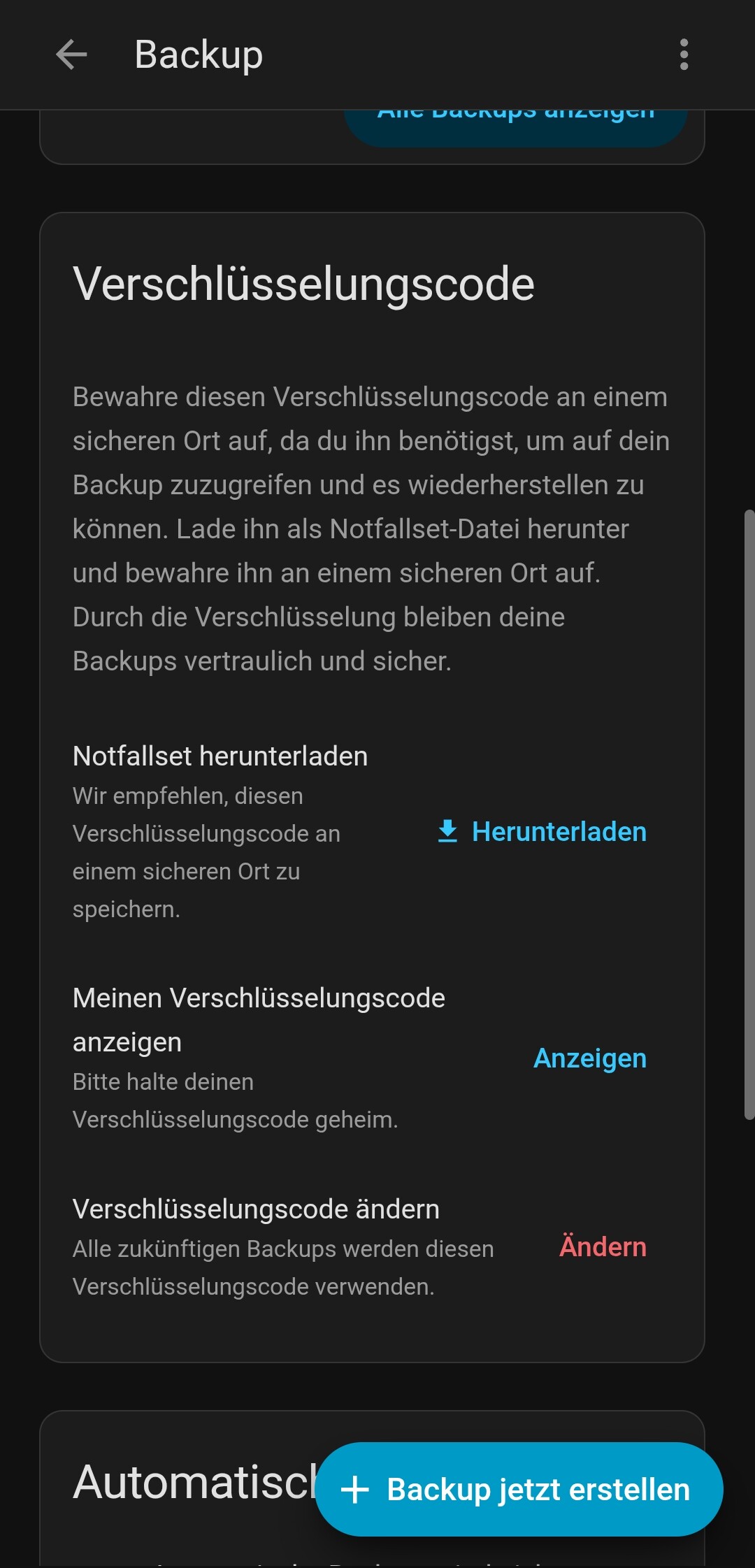

Schau mal auf dem Rechner, mit dem du hauptsächlich die HA-Updates machst, ob du im Download-Ordner noch eine Textdatei von Anfang 2025 oder auch später hast, die Datei heißt ggf. home_assistant_backup_emergency_kit. Die dürfte dir mit ziemlicher Sicherheit von HA zum Download angeboten wurden sein und beinhaltet den Schlüssel.

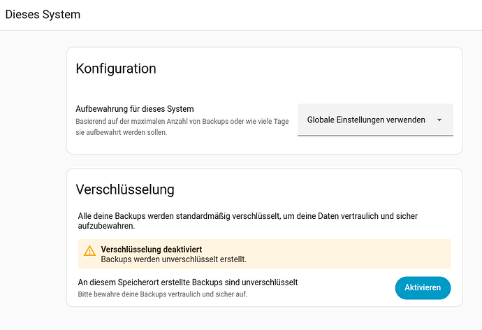

@NorbertKre Man kann für jeden Speicherort von Backups die Verschlüsselung einstellen

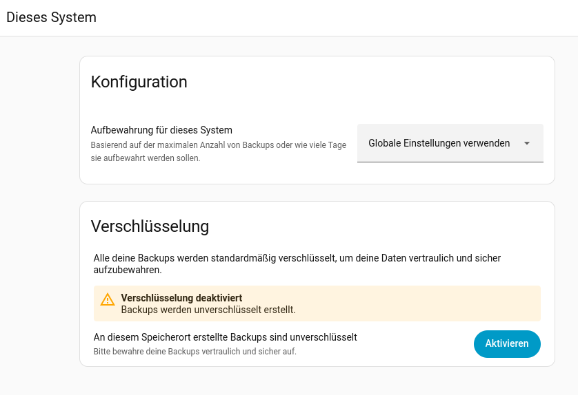

Bsp. Speicherort HA Host:

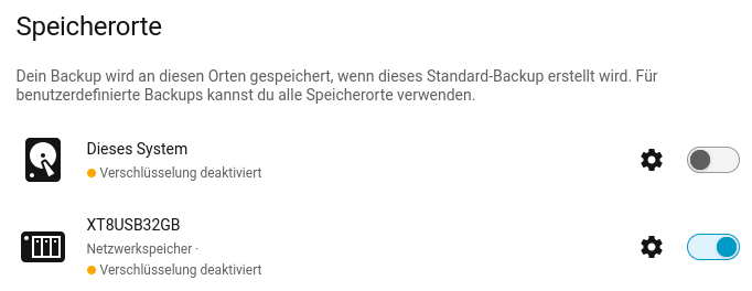

Wie gesagt: Wenn Du vom Januar diesen Jahres ein unverschlüsseltes Backup hast und jetzt das Backup vom 05.06.2026 verschlüsselt ist, dann hast Du das entweder unter einem anderen Speicherort gespeichert, für den dann eben die Verschlüsselung aktiv ist, oder aber Du hattest die entsprechende Einstellung für den genutzten Speicherort zwischenzeitlich verändert.
OK für das Restore nutzt Dir das jetzt auch nichts, wenn Du den Schlüsel nicht hast, aber ich wollte es zumindest erwähnen, :slightly_smiling_face: damit Du Dir die entsprechenden Einstellmöglichkeiten dann auch mal anschaust.
