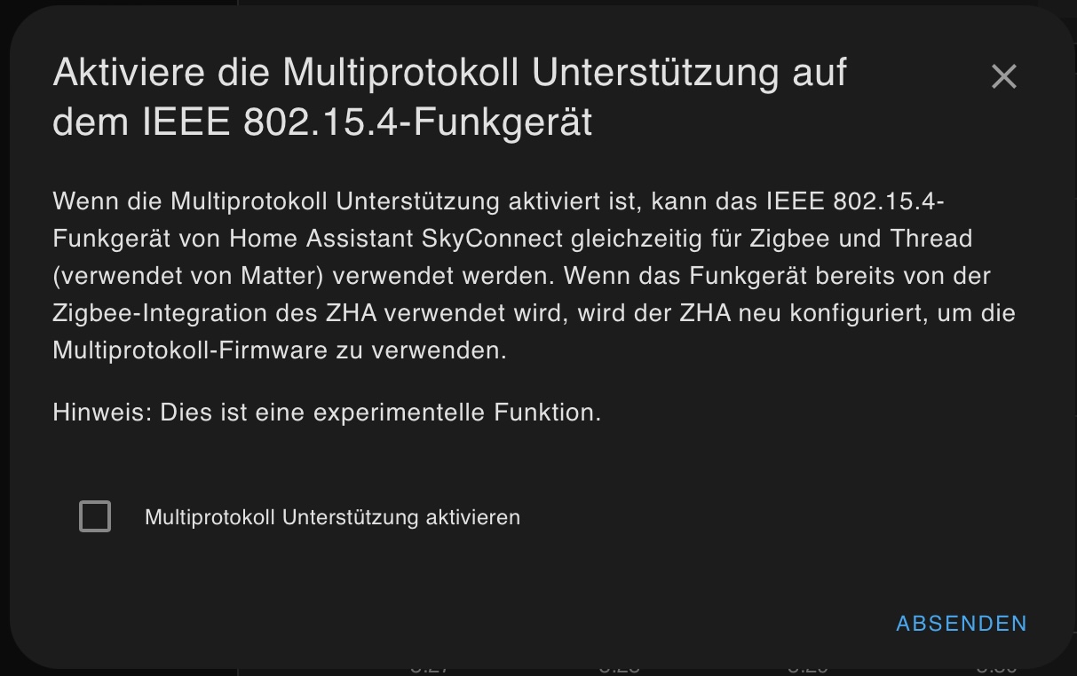

Hallo allerseits,
„…wird der ZHA neu konfiguriert, …“
Gibt es hier schon Erfahrungen mit der neuen Firmware?
Muss man alle ZHA Geräte neu anlernen?
Kann man ein Backup einspielen? Danke!

Ich habe dazu etwas in den HA Community Foren gestöbert und kann Stand jetzt davon nur abraten da es wohl noch diverse Probleme gibt und das ganze auch noch explizit als experimentell/beta bezeichnet wird…außerdem teilen sich Thread und Zigbee die Antenne, welche Auswirkungen das auf das Zigbee Netzwerk hat bleibt dann auch abzuwarten… ich persönlich warte erstmal ab bis die Thread Unterstützung mit eigenem Border Router vollumfänglich unterstützt wird und ob es dann überhaupt interessante Geräte gibt für mein Setting die ich per Thread anbinden kann - seitdem ich alle meine Eve Geräte rausgeschmissen und gegen Zigbee Geräte ersetzt habe ist da der Leidensdruck nicht besonders gross und dann würde ich mir vermutlich auch einen zweiten SkyConnect mit Thread only Firm zulegen…

Ich irgendwann da reingerutscht und bin inzwischen wieder im reinen ZigBee-Modus
  • Instabile Zigbee Verbindungen
  • Über längere Zeit extrem hohe Auslastung der Hardware durch das AddOn
  • bisher keine Matter/Thread-Geräte

Ich hatte den SkyConnect angeschlossen, als HA mir zurief da gibts ein Update, daß Threat aktiviert. “Ala hopp, mach halt.” Im Prinzip hatte ich mich ja für den Sky entchieden, um “zukunftssicher” zu sein. Nachteile sehe ich bisher keine. Stand heute, 27.04.23, hängen nur Zigbee Geräte dran, kann aber nichts negatives feststellen mit der Dual Firmware.

Ich bin von Deconz(conbee 2 Stick ) auf den Skyconnect Stick umgestiegen …anfangs hatte ich nur ZHA später hab ich multipan ausprobiert…lieder hab ich keine tread Geräte um das voll umfänglich zu testen aber auf Zigbee Ebene hab ich 0 Probleme , ich bin sogar der meinung das gegenüber des Conbee2 sticks(mit Phoscon) , die Reichweite und Stabilität wesentlich besser geworden ist .
auch wenn ichs nicht gemacht habe, der umstieg auf Skyconnect ist sehr einfach gestaltet wurden…informationshalber hier der Link wie man von verschiedenen Systemen auf ZHA via Backup umsteigen kann ->: Home Assistant Connect ZBT-1
Edit:
wer mit den Silicon Labs Multiprotocol addon Probleme hat weil das ganze nach dem “Autoflashen” nicht mehr funktioniert ->stellt die baudrate auf 460800 und deaktiviert den automatischen firmware Flashvorgang . dann sollte ZHA und open thead funktionieren
