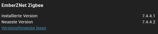

Bei mir wird ein neues Firmware Update für den SkyConnect angezeigt.
Hat das schon wer gemacht und ist es Problemlos verlaufen?

Habe ich vorgestern für meinen ZHA-Sky-Connect gemacht => keine Probleme!
Heute eingespielt und - bisher - unauffällig.
