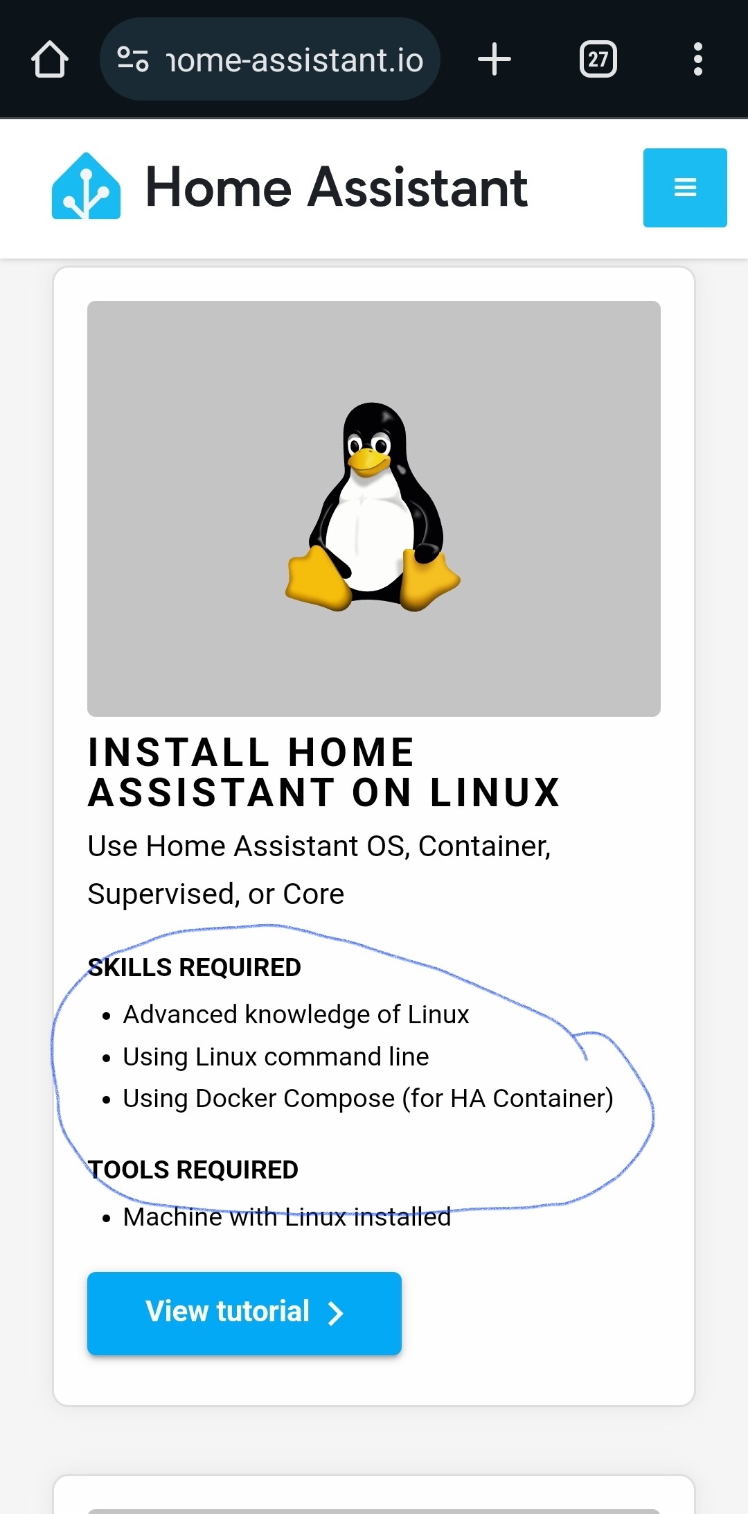

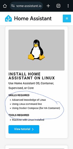

Docker wird laut offizieller HA Installationsanleitung für Linux angegeben.

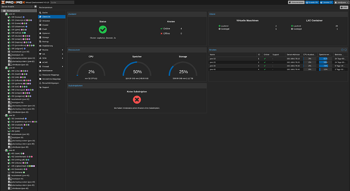

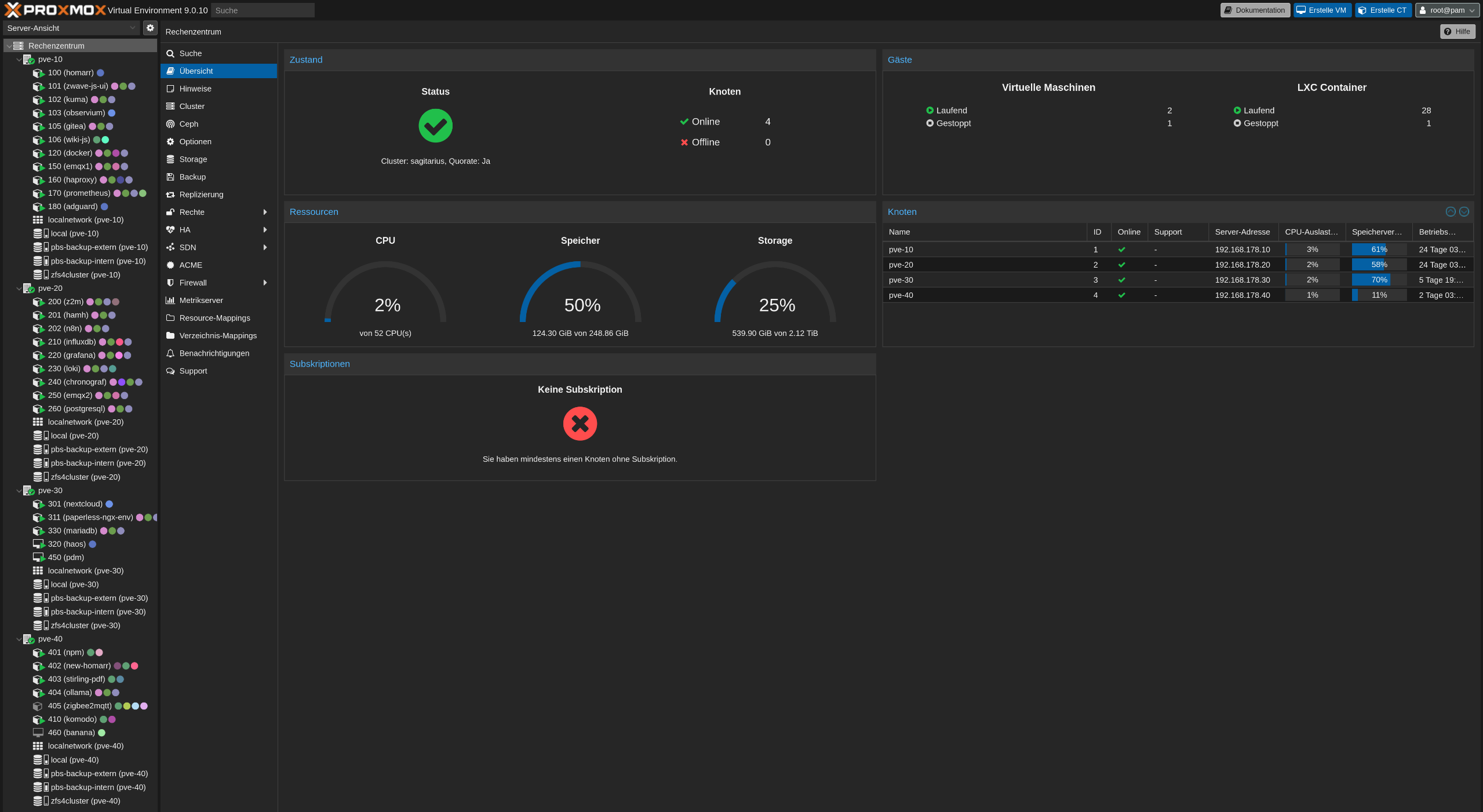

Aber ich würde den Schritt so nicht machen, ich würde auf Proxmox setzen, sieht dann irgendwann vielleicht auch so aus :slight_smile:
