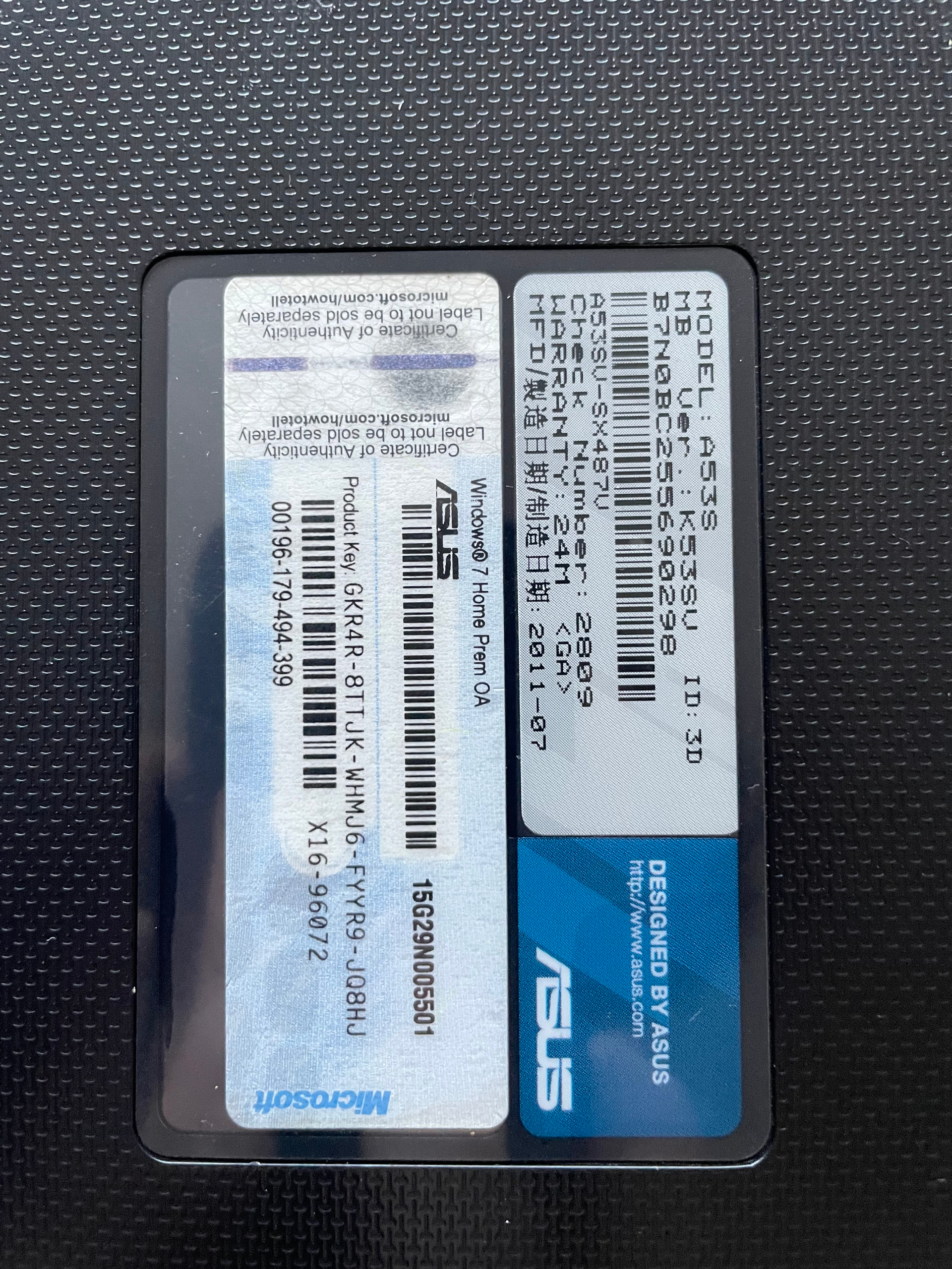

Zuerst ein Bild des Typenschildes meines Laptops.

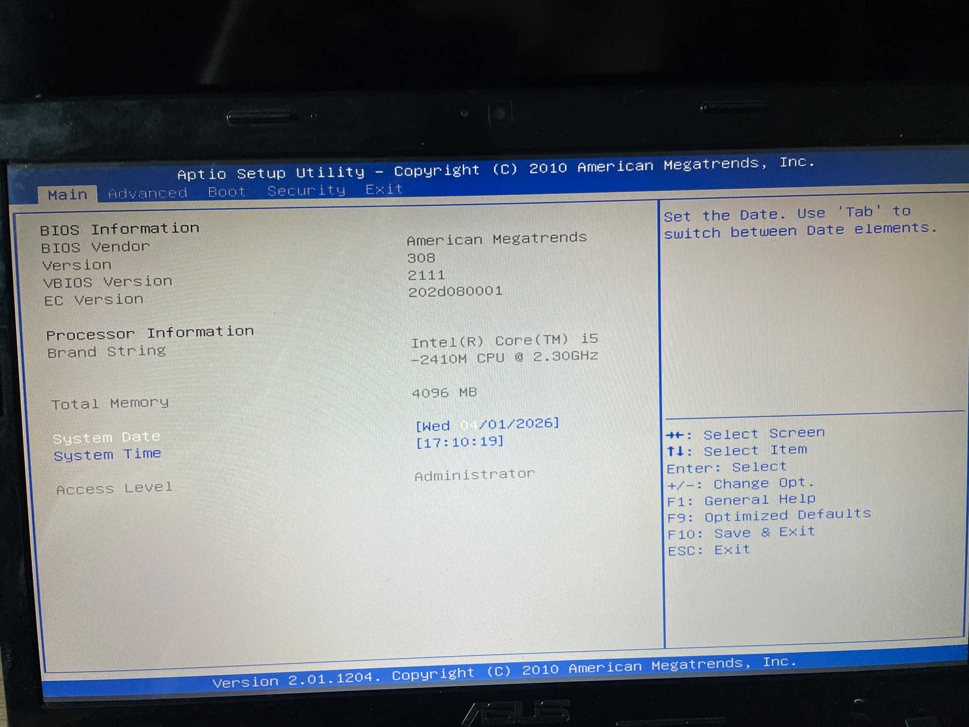

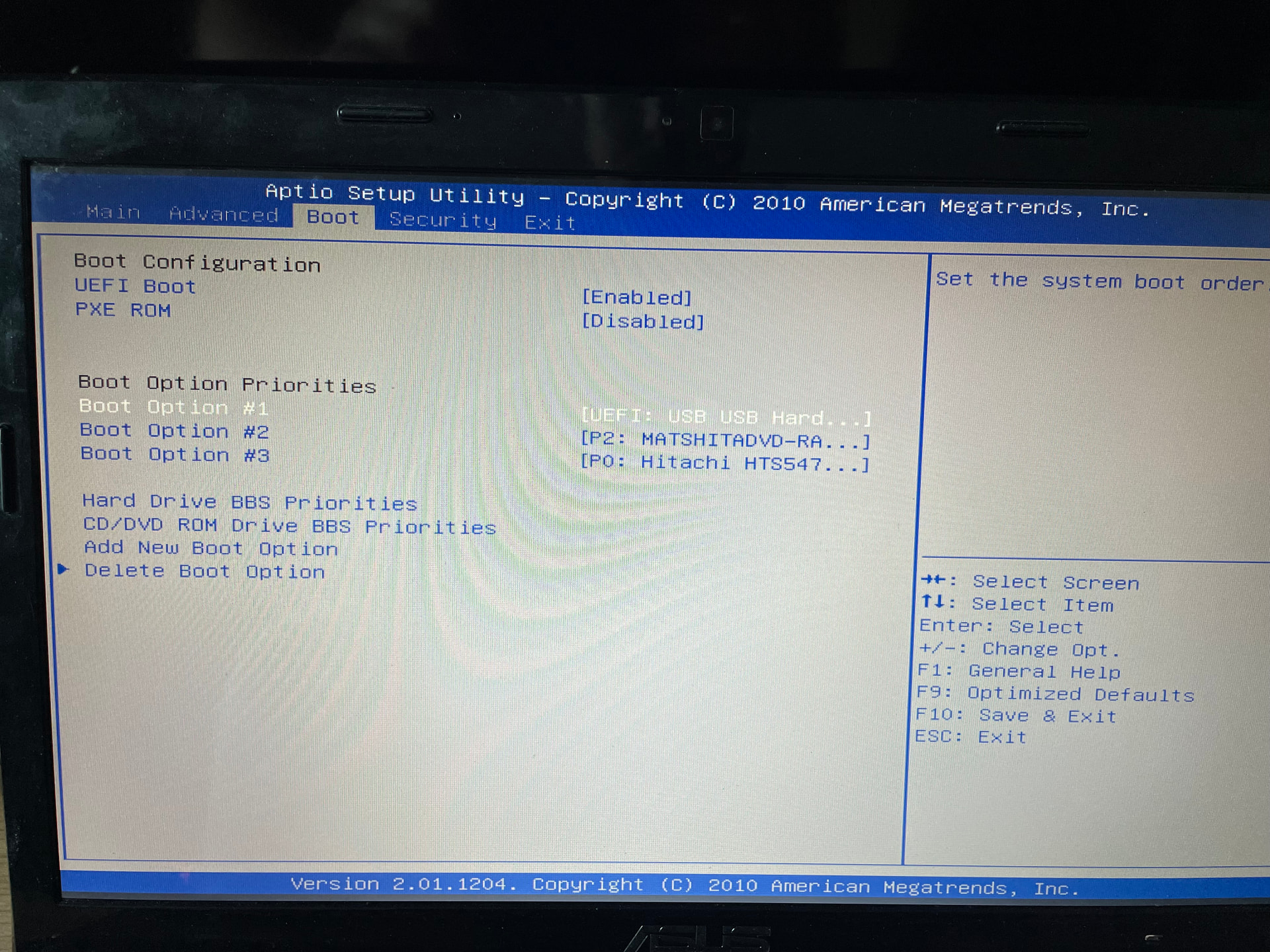

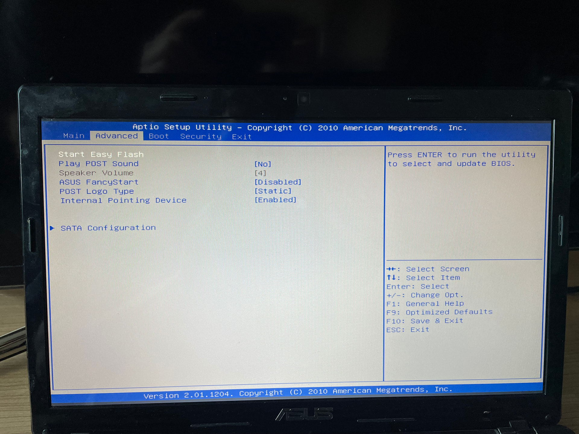

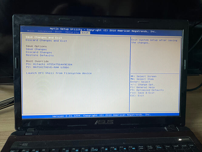

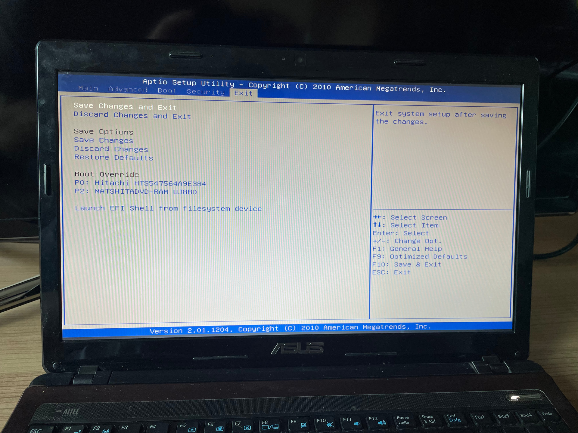

Nun Starte ich das BIOS und zeig euch mal alle Seiten. Uefi ist aktiviert und der Stick ganz oben auf der Liste.

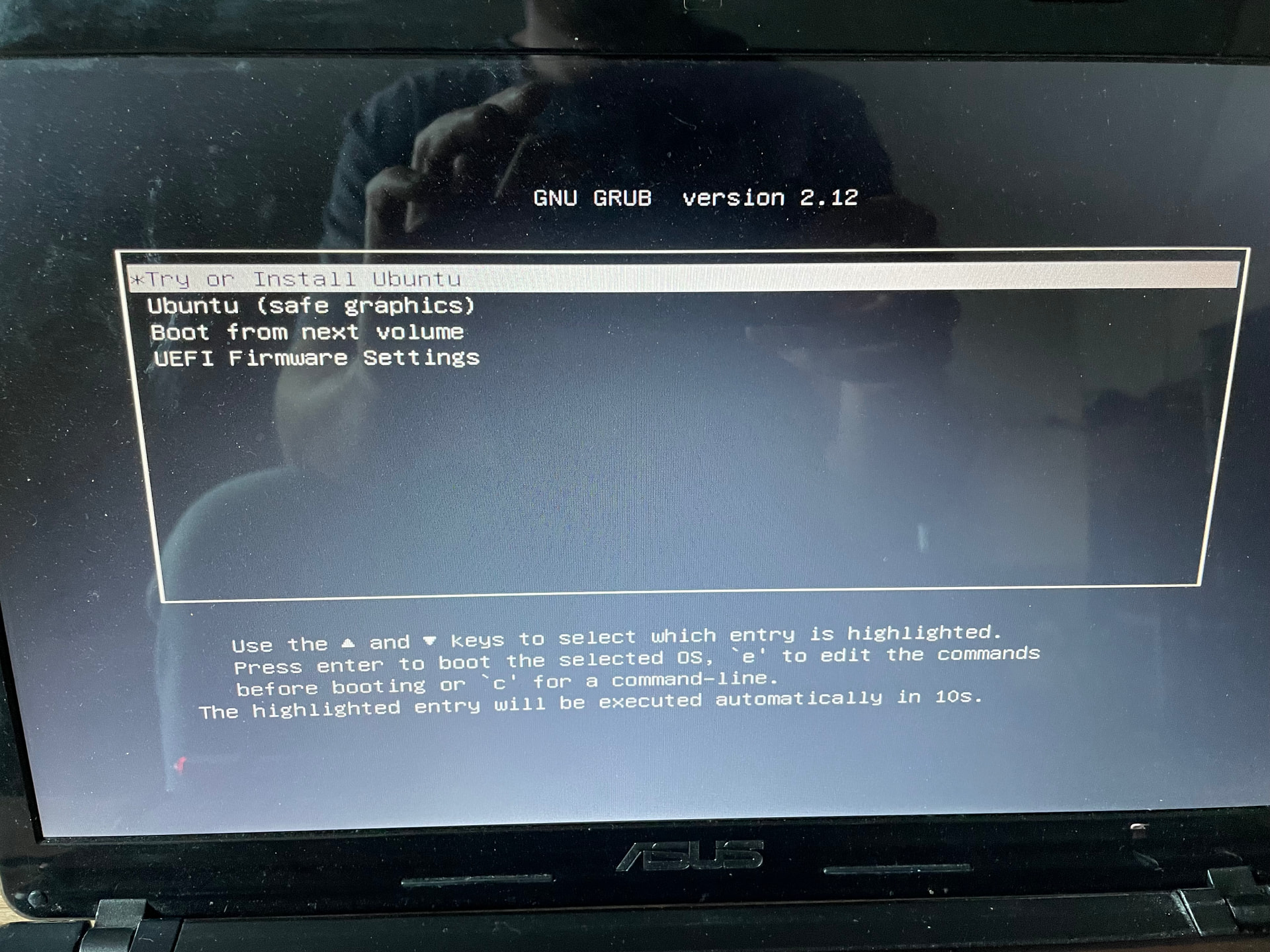

Nun startet der Stick und ich wähle try to install ubunto
Ubunto startet und ich wähle im Start Menu ubunto ausprobieren und bin auf dem Desktop.

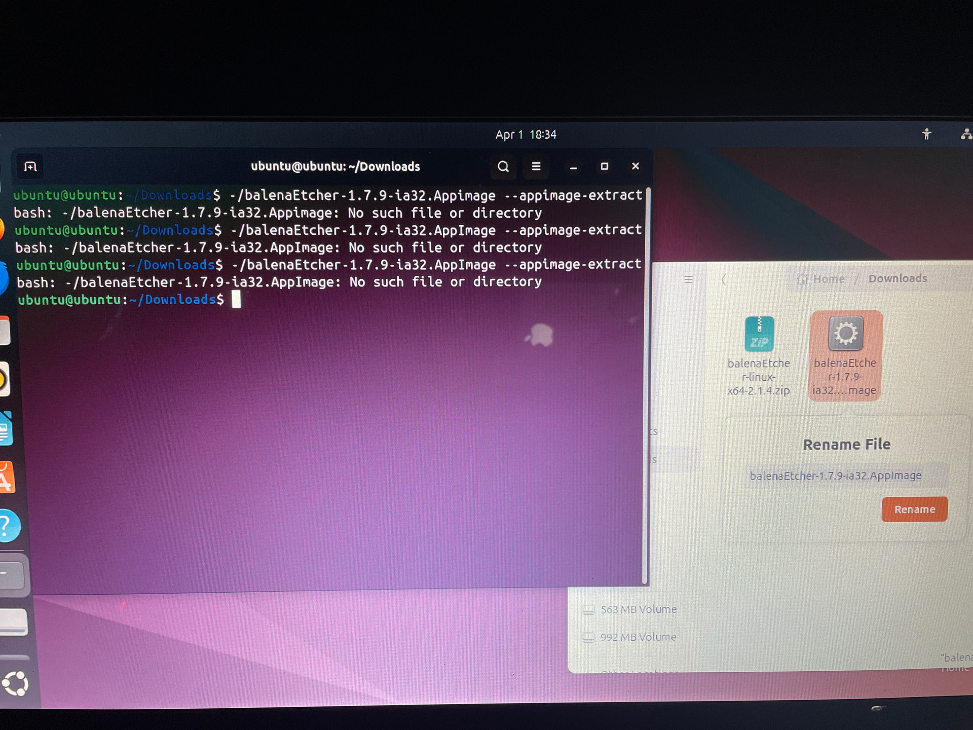

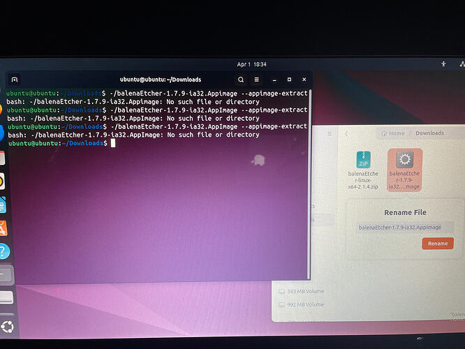

Jetzt habe ich den Weg von @lemuba ausprobiert und der Rechner hat sich nach dem ersten Befehl von 3 im Terminal aufgehängt -.-
ich frag mich jetzt auch welche etcher Version man runterladen soll einmal hat er ne x.64 einmal ne 32 Version
Und jetzt hänge ich hier und frag mich was falsch ist.
