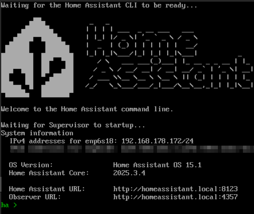

Wenn ich den Stecker am Rasperry ziehe und den Start am Monitor verfolge, werden alle Startbefehle mit einem [OK] am Zeilenanfang bestätigt. Bis die CLI fertig gestartet ist.

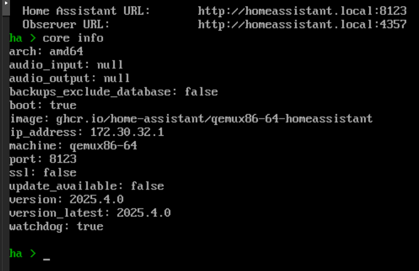

Wenn ich in der CLI “core info” eingebe wird eine IP-Adresse gelistet, die mit meinem System eigentlich nichts zu tun hat.
Was bedeutet diese eigentlich?
eigentlich sollte es am Monitor so aussehen
Das musst Du uns erklären, wir sehen ja nichts :wink:
Ja exakt so sieht mein Bildschirm aus. Auch ist unter “IPv4 adresses for …” meine korrekte und fest zugewiesene IP-Adresse angezeigt.

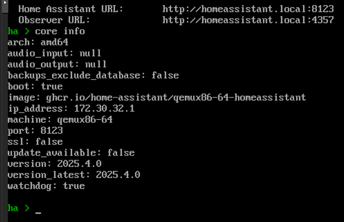

Wenn ich dann aus Interesse in der Befehlszeile “core info” eingebe, steht unter all den angegebenen Informationen eine IP-Dresse mit 170.30. …
Das war meine Frage was diese Adresse bedeutet.
private Adressen musst Du nicht unkenntlich machen, zudem sind das die Adressen der Container, und sind Weltweit identisch :wink:

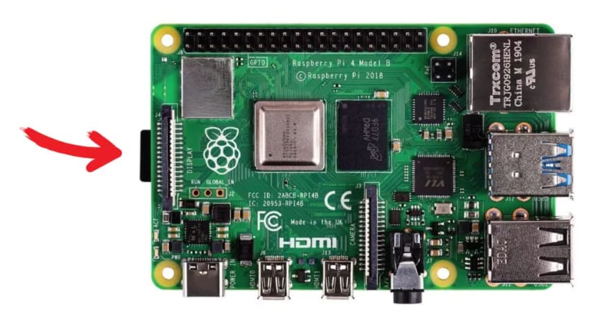

Ich habe erst seit Februar einen Raspberry im Einsatz. Den mitgelieferten USB-Kartenleser (Stecker) habe ich, auf Grund des fehlenden Kartenlesers auf der Anschlußseite, falsch interpretiert. Das auf der anderen Seite unten ganz klein und versteckt ein fest verbauter Kartenleser ist, habe ich nicht gesehen und somit mein HA immer per SD-Karte und mit dem USB-Kartenleser betrieben :grimacing:
Seitdem nun die SD-Karte im integrierten Kartenleser steckt, startet HA (bisher 3 Mal) auch einwandfrei nach einem “Strom weg”.
