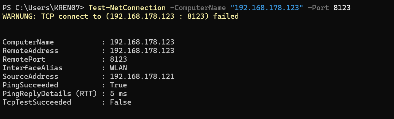

  • der HA ist pingbar
  • der HA ist auch per powershell auf dem Port nicht erreichbar:

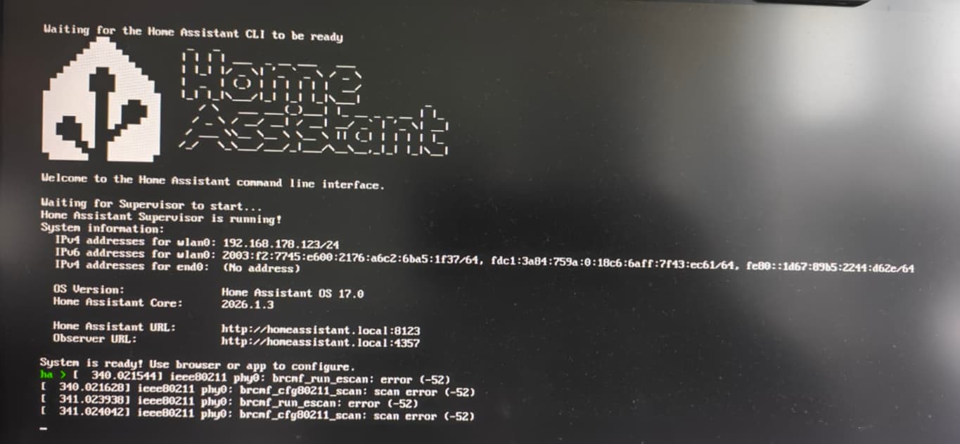

  • in der CLI sieht der Startscreen so aus:
Ich bin jetzt relativ am Ende mit meinem Latein und habe schon bestimm 10 Stunden in das Problem investiert. Jemand noch eine Idee, oder ist es normal, dass nach jedem “Stromausfall” der HA von Grund auf neu installiert werden muss?

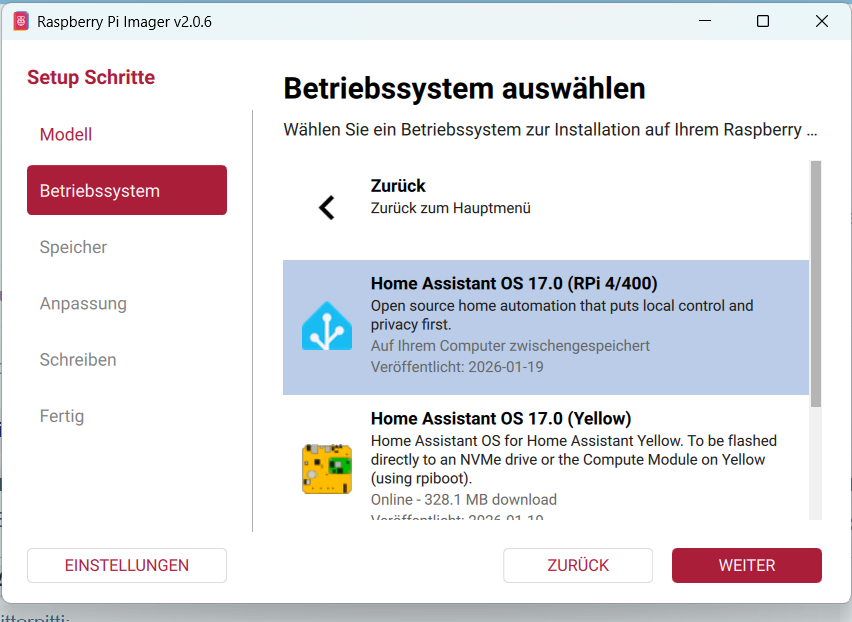

.1) Installation per Raspberry Pi Imager

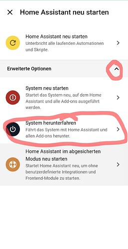

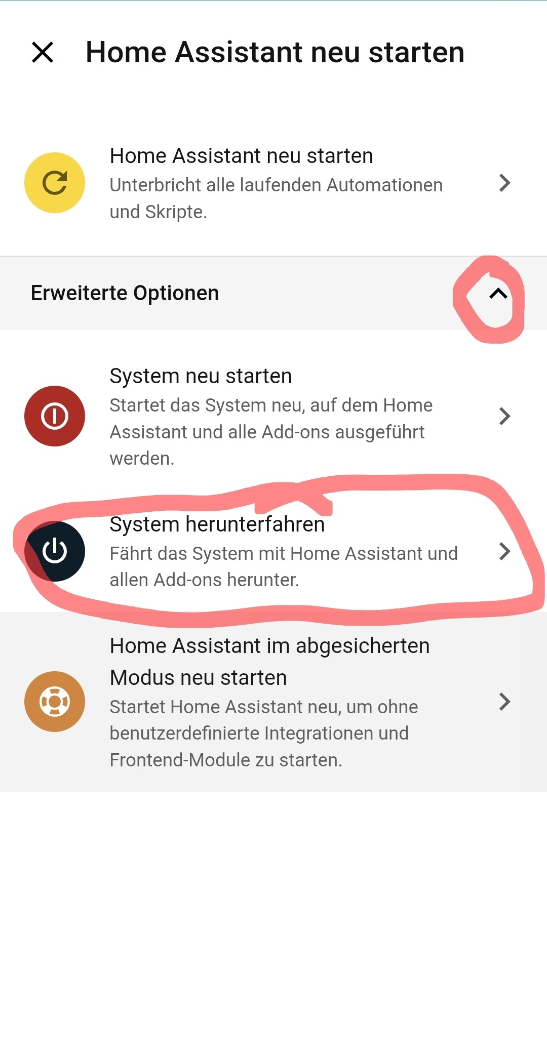

wenn ich das richtig verstanden habe, fährt das runterfahren in der App ja nicht den Host herunter sondern nur den HA, oder was meinst Du mit runterfahrne?
bei mir ist es eher die Familie, wenn ich das Wort homeassistant in den Mund nehme ernte ich schon böse Blicke
das hat funktioniert dann kam er ganz normal hoch,
löst aber mein Stromausfall Problem nicht.
