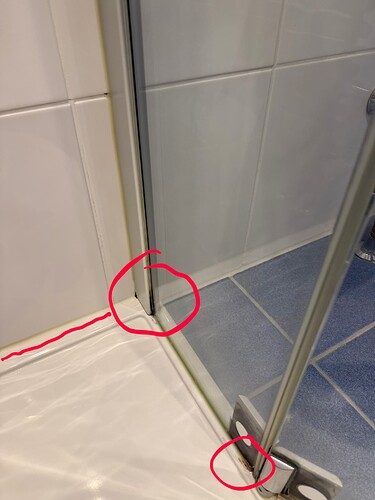

Unten auf dem Alu-Rahmen in der Dusche und auf den Silikon-Wartungsfugen bilden sich Schimmelflecke.

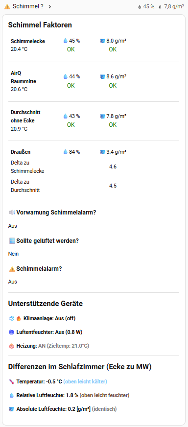

  • Grafisch habe ich mir auch eine Warnsystem gebaut - eingeklappt auf der Startseite sofern alles normal oder ausgeklappt wie auf Screenshot. Dahinter steckt eine auf unser Schlafzimmer abgestimmte Logik.

Soweit ich dein Problem verstanden habe denke ich nicht, dass dieser Mold Indicator passend ist, es handelt sich wohl nicht um Kondenswasser das sich an einer kalten Aussenwand bildet. Vielleicht kannst du ja mal ein Foto machen von der Stelle. Siehst du denn, dass die Lüftungsanlage ihre Arbeit macht? Wie lange dauert es, dass nach dem Duschen die Luftfeuchtigkeit im Duschraum wieder den vorherigen Wert erreicht hat? Wie ist der Raum beheizt, welche Temperaturen herrschen dort? Sofern die Lüftung in Ordnung ist, kann es auch an nicht optimalen Fugen liegen. Handelt es sich um ordentliches Sanitärsilikon? Wenn nicht hilft eigentlich nur manuelles Abwischen nach dem Duschen oder ein Ersatz durch robustere Fugen

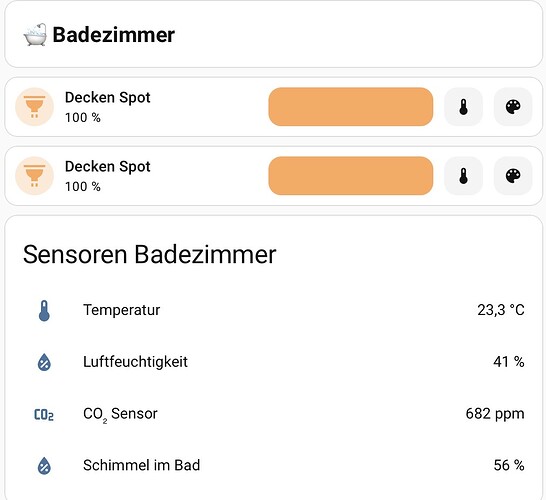

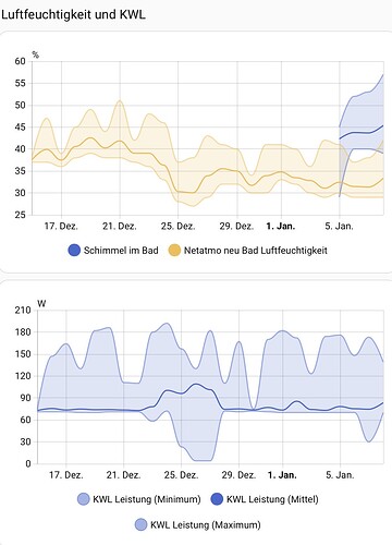

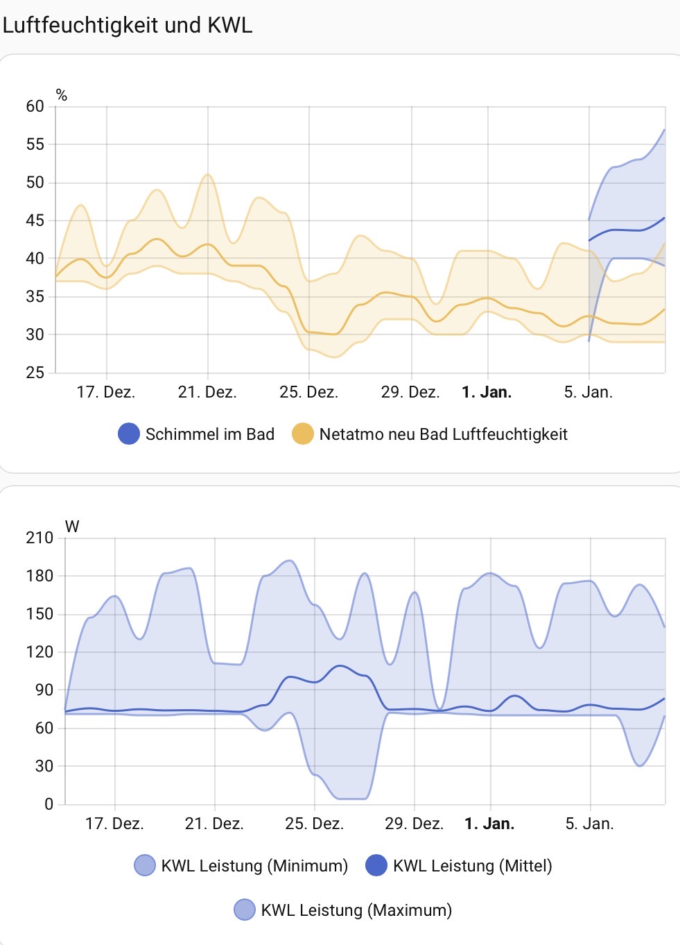

Hier einige Daten:
Das Silikon ist hochwertiges Material: ich bin im Sanitärgroßhandel.
