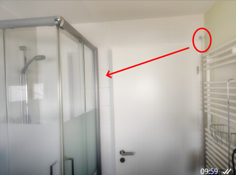

Dies kann ich nicht bestätigen, habe zur Sicherheit soeben trocken geduscht :grinning_face: und mit Handy den Sensor beobachtet. Er ging erst wieder aus als ich Duschkabine und Bad verließ. Es handelt sich um einen SONOFF SNZB-06P control via MQTT | Zigbee2MQTT der auf der gegen überliegenden Seite von oben auf Kabine abstrahlt wobei Kabine den Körper voll verdeckt. Hätte mich gewundert weil sonst hätte es schon längst Lichtbeschwerden gegeben.

Und hier ein Foto

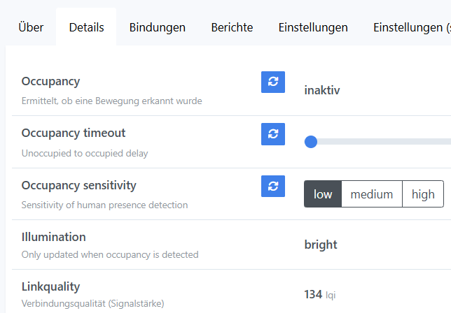

Der Präsensmelder ist sogar auf LOW eingestellt

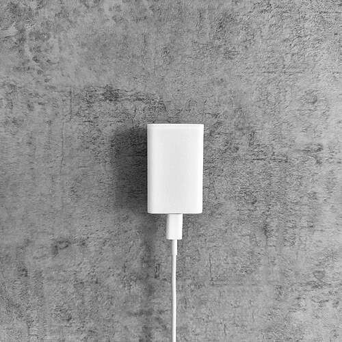

Ich habe diesen Präsenzmelder
und auch keine Probleme, dass er nicht durch die Duschwand geht.

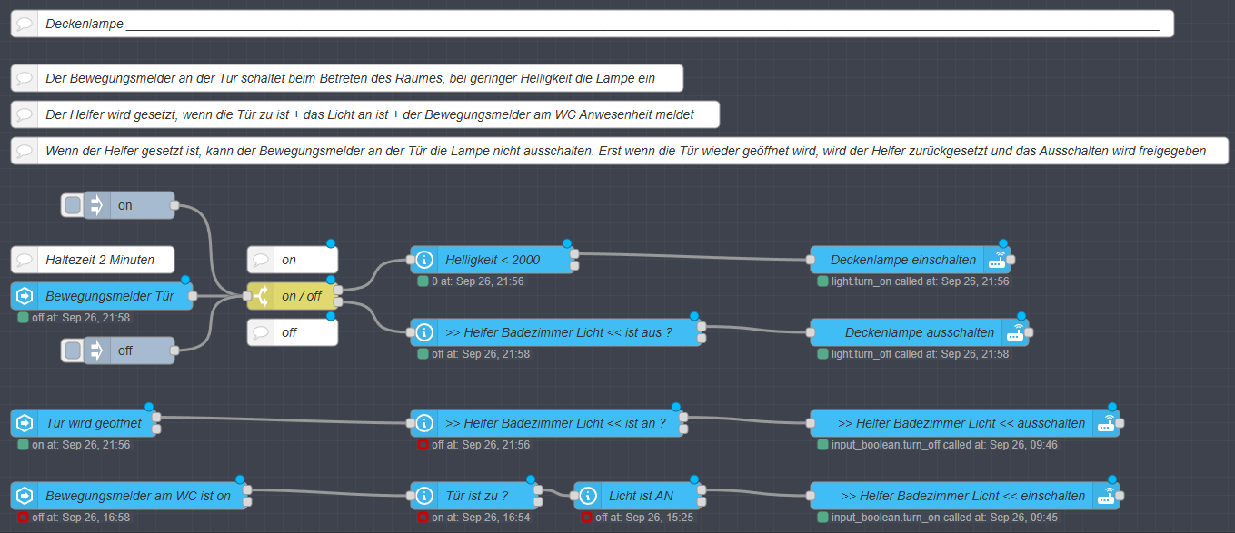

Hier bei uns im Bad habe ich das Problem gelöst mithilfe eines Bewegungsmelders, eines Kontaktsensors für die Tür und eines Template-Binary-Sensors. Klappt sehr gut, aber nur wenn man die Tür auch wirklich zumacht. Hier hatte ich es mal genau beschrieben.
In unserem Bad habe ich es auch mal mit einem Präsenzsensor versucht, aber da waren zu viele Geister unterwegs.
Dann habe ich einen PIR-Sensor und einen Türkontakt eingesetzt.
  • Wenn man den Raum betritt und dann die Tür hinter sich schließt, wurde ein Helfer gesetzt und das Licht blieb an, bis man wieder die Tür öffnete, um hinauszugehen.
    Hat auch funktioniert, bis auf ein Szenario: Wenn man den Raum betrat, den PIR-Sensor auslöste und die Tür N I C H T hinter sich zumachte und anschließend den Raum während der Haltezeit des PIR-Sensors verließ und dann die Tür schloss, blieb das Licht an, obwohl keiner mehr im Raum war. Woher sollte auch der Sensor wissen, von welcher Seite der Tür ich sie wieder zumachte?
Nächste Version - 2 PIR-Sensoren (Zigbee bei ALI 4,50€/Stück) und ein Türkontakt.
  • Wenn man den Raum betritt wird der 1. PIR an der Eingangstür ausgelöst und das Licht geht an.
  • In unserem Bad gibt es schwerpunktmäßig 2 Aufenthaltsort mit längerer Verweilzeit
      1. Waschbecken
      • dort verharrt man in der Regel nicht bewegungslos biem Rasieren, Zähneputzen oder Kämmen. Also wird der PIR innerhalb der 2 Min. Haltezeit erneut getriggert und das Licht bleibt an.
      • wenn dann das Bad verlassen wird, egal ob die Tür auf oder zu war, geht das Licht wieder aus.
      1. Toilette
      • dort ist der 2. PIR so angebracht, dass er nur auslöst, wenn man unmittelbar davor ist, bzw. auf dem “Thron” sitzt.
      • Wenn das der Fall ist UND die Tür zu ist, was bei gewissen “Geschäften” wahrscheinlich der Fall ist, wird ein Helfer gesetzt, der verhindert, dass das Licht auch bei längerer Bewegungslosigkiet wieder ausgeht, bis die Tür wieder geöffnet wird.
      1. Dusche - ist in einem anderen Raum.
Diese Automation habe ich seit ca. 3 Wochen in Betrieb und es ist noch kein Grenzfall oder Fehlfunktion aufgetreten.
