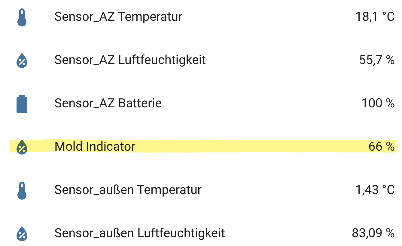

Ich habe einen Frage zum Schimmel-Indikator, den ich nicht wirklich verstanden habe. Was bedeutet die Prozentangabe vom Mold Indicator? Was sagt mir das und was kann ich davon ableiten? Kann ich darauf basierend eine Lüftungsempfehlung erstellen?

Der Schimmelindikator verwendet Daten von zwei Temperatursensoren und einem Feuchtigkeitssensor, um die Luftfeuchtigkeit in der Nähe einer kalten Oberfläche vorherzusagen. Hohe Luftfeuchtigkeit kann bei mehr als ~70 % zu Schimmelbildung und bei 100 % zu Kondensation führen.
Ja, damit kannst Du eine Lüftungsempfehlung machen.
