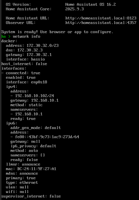

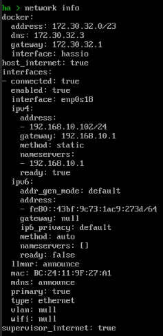

Wenn ich das in der Konsole von HA richtig sehe, müsste die Netzwerkkonfig eigentlich so passen:
Die Frage ist nun, warum komme ich nicht auf den HA, nicht mit 192.168.10.102 und auch nicht über homeassistant.local:8123 ?

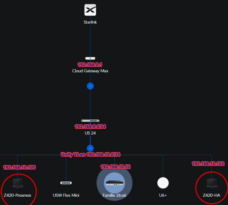

Netzwerkstruktur sieht aus wie folgt:
Sevrer mit Proxmox links, HA unter Proxmox rechts. Mittig der zugreifende PC. Alle im selben VLan.
Das Gateway in Vlan hat 192.168.10.1

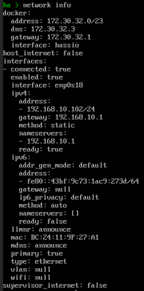

network info in HA Konsole:
Sieht aus meiner Sicht erst mal ok aus.

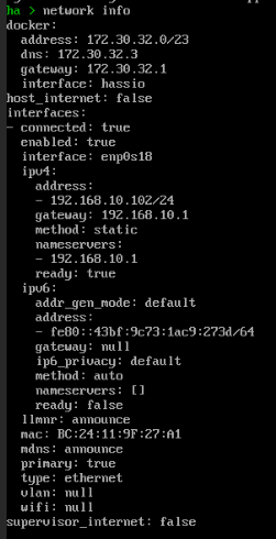

Muss ich in der Konsole für HA auch noch die ID bei vlan eintragen, siehe “network info”?

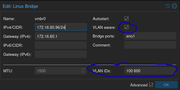

Die Datei /etc/network/interfaces kann man über die GUI ändern:
(Bei mir liegen z.B. die VLANs 100 und 600 an der Netzwerkschnittstelle)

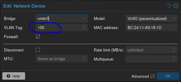

Weiterhin muss bei der VM unter Hardware->Network Device das VLAN eingetragen sein
(bei mir ist das z.B. VLAN 100)
bei HA selbst muss in der Konsole nichts mehr weiter eingetragen werden

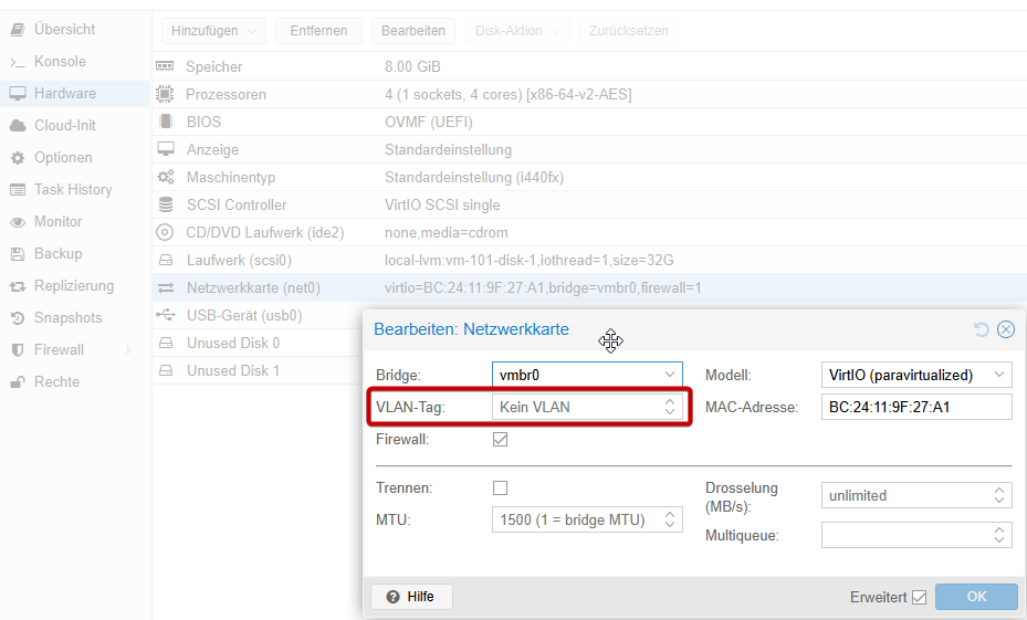

In Proxmox unter der VM → Hardware → Netzwerkkarte habe ich das VLAN-tag entfernt.
Somit hat HA nun erstmal eine IP per DHCP im richtigen Bereich 192.168.10.0/24 bekommen und ich komme wieder drauf :upside_down_face:
Das bestätigt aber auch, dass prinzipiell die Verbindung im Netzwerk funktioniert.
Also ein wenig rumprobiert:
Wenn ich in Poxmox das VLAN-tag nicht setze, funktioniert die Verbindung zu HA
