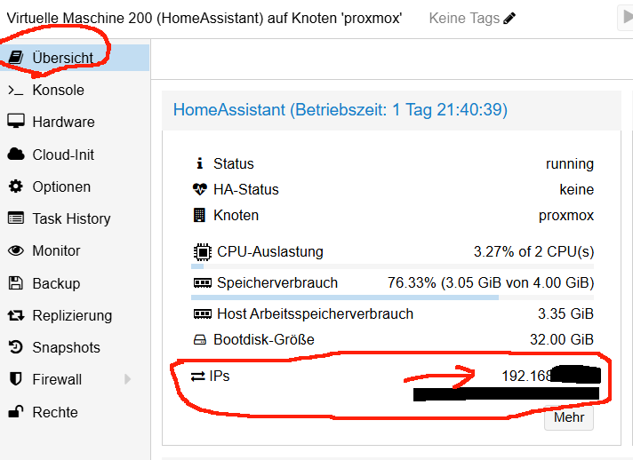

Und Du hast die in der Konsole der Homeassistant VM angegebene Adresse im Browser eingegeben (inc. Port 8123)?

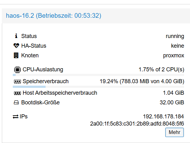

Siehe ggf. in Proxmox in der Übersicht der VM nach, welche IP die VM hat:
Und nie vergessen im Browser den Doppelpunkt und den Port mit anzuhängen: z.B.: 192.168.xxx.xxx:8123

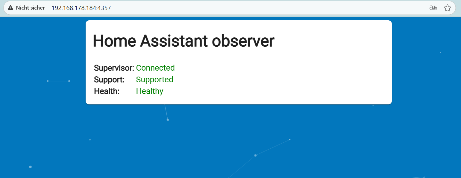

Was tut sich bei deiner IP mit dem Port 4357?
http://deine_ip:4357
Kommt da was?

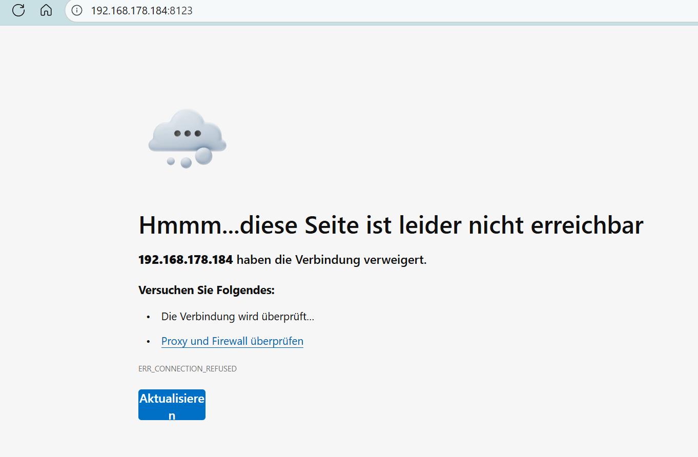

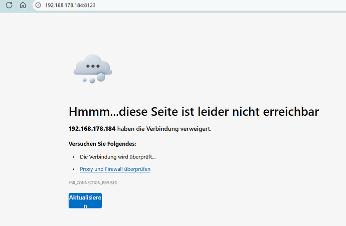

Hier ein Auszug aus der Konsole ..wenn ich die IP 192.168.178.184:8123 eingebe kommt das
Wenn ich :4357 anhänge kommt das

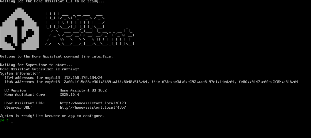

Das ist ein Auszug aus der Konsole ..das Bild oben war aus der Übersicht der VM
Die Browserbilder sind aus Edge..Firefox und Chrome zeigen das gleiche an ..auch in privaten Fenstern.

Versuche mal eine IP6 Adresse zu verwenden und gib folgendes im Browser ein: http://[fe80::91d7:e60c:2f8b:a316]:8123
Kontrolliere zur Sicherheit, ob ich die IP auch korrekt aus deinem Screenshot abgetippt habe.
