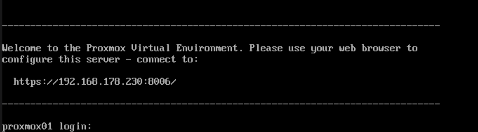

Was zeigt den die Konsole nach dem Start an? Mit der Adresse sollte man eigentlich die Weboberfläche aufrufen können. Bei mir sieht das so aus:

Jepp ist es natürlich. :slightly_smiling_face: Ich habe keine Ahnung was in dem Video von Simon zu sehen ist, aber wenn die FB für den Proxmox MiniPC eine andere IP anzeigt, dann kannst Du auch davon ausgehen das die Proxmox Installation - warum auch immer - eine andere IP bekommen hat. Also solltest Du das WebGUI von Proxmox dann auch über diese bei der FB angezeigten IP mit Port :8006 erreichen können. Also z.B. 192.168.178.100:8006
