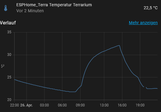

ich bräuchte mal einen Schubser, wo mein Denkfehler ist. Ich steuer mein Terrarium über eine Zigbee Steckerleiste. Die Werte erfasse ich per ESP32 und DHT22 Sensor. Irgendwo hab ich aber einen Knoten im Hirn und die Automatisierung greift nicht, also der Trigger löst nicht aus. Sprich die Heizlampe bleibt munter an. Log sagt, waren heute 32,6 Grad drin.

sensor.esphome_terra_temperatur_terrarium ging aber von kleiner 30 auf über 30, dass siehst du im Verlauf?
Jupp.
