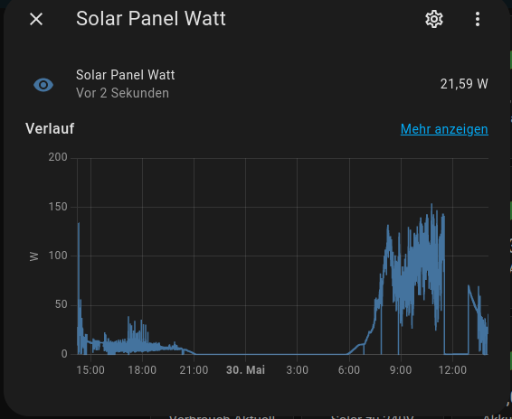

Der Wert ist morgens vor Sonnenaufgang unter 20,1W, das letzte Mal war er heute Morgen unter 20,1W.(Bild von Sensor)
Sensor Solar Pannel Watt
Ich gehe mal davon, aus das der Wert stimmt.

Schau mal in die Entwicklerwerkzeuge ‐ Template was dir bei
{{ state_attr('sensor.solar_panel_watts', 'W') }}
angezeigt wird.
Und ist switch.steckdose_garten_1 aus?
rgebnistyp: dict
null
Dieses Template überwacht die folgenden Ereignisse, die einen Zustand ändern:
  • Entität: sensor.solar_panel_watts
Deshalb triggert nichts. Was wird bei
{{ states('sensor.solar_panel_watts') }}
angezeigt? Wenn hier die Watt-Angabe steht, lass im Trigger das Attribut weg.
Ergebnistyp: number
18.58
Dann im Trigger das Attribut raus nehmen.
