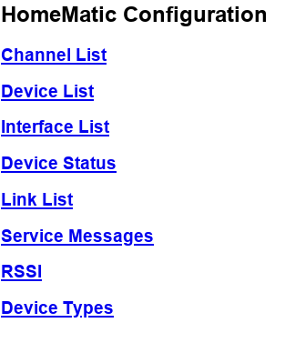

Wenn der Carrier Sense angezeigt wird, solltest Du auch unter “Systemsteuerung” diesen Knopf finden:
Das auswählen und es erscheint eine weitere Seite:
Dort RSSI auswählen und es erscheint eine Seite mit der Liste deiner Geräte und deren Funksignalqualität, und du kannst erkennen, welche Geräte nicht erreicht werden.
