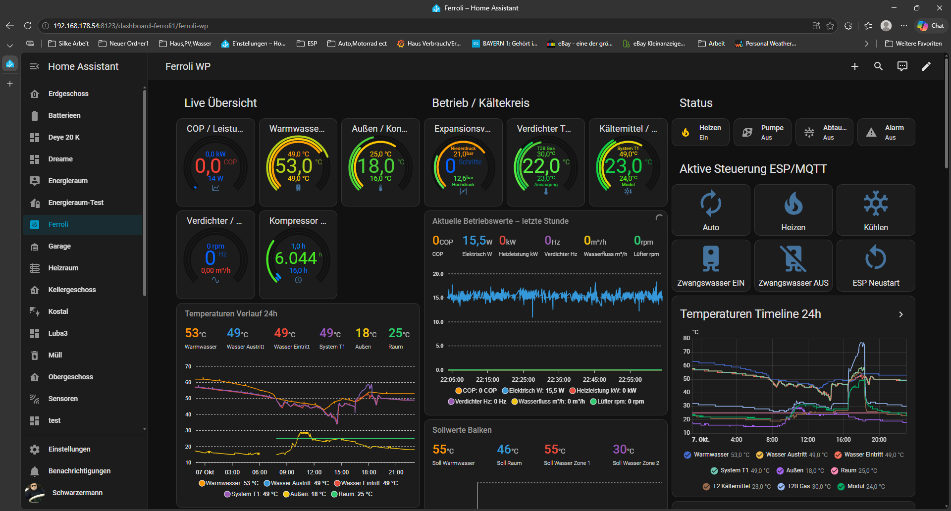

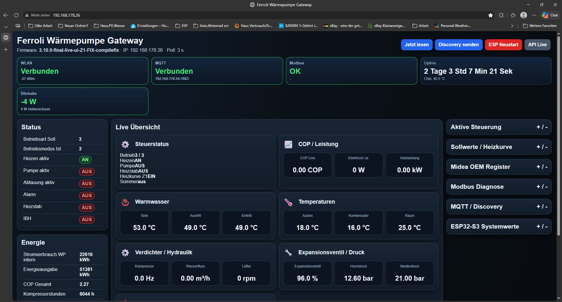

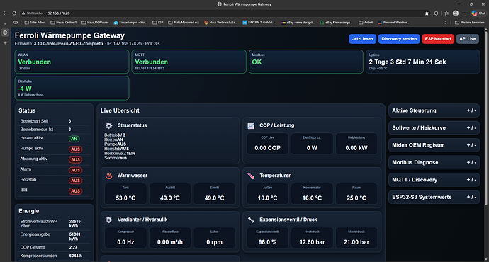

So lese ich meine Ferroli(Mideaklon) WP Aus in Home Assistant
Das gaze mit einem ESP32S3 womit ich auc die WP Steuern kann sollte einmal HA ausfallen kann ich die WP darüber aufrufen oder aber direkt an die Bedienung gehen, wenn man sich mit dem Thema etwas beschäftigt kann man vieles Auslesen und Steuern .
