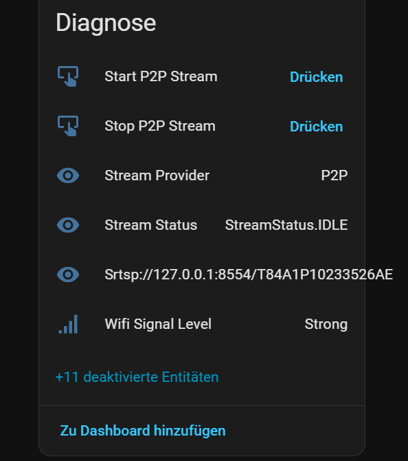

Ich sehe über Webrtc immer nur ein Standbild und kein Stream. Start p2p Stream geht immer nach wenigen Sekunden auf StreamStatus.IDLE

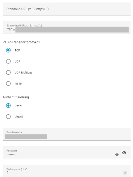

Wie Du ja sicherlich im Internet und auch hier im Forum schon gesehen/gelesen hast, gab es ein paar User die irgendwelche Probleme mit der Einbindung von Eufy Kameras bei HA hatten, aber bei vielen funktioniert das einbinden eines Eufy Kamera-Stream halt problemlos. Gut das ist natürlich auch von dem Kamera-Modell, dessen Firmware und Einrichtung abhängig, aber wenn der Stream mit SS und z.B. auch VLC funktioniert, dann gibt es keinen Grund warum er nicht auch mit HA funktioniert. SS unterstützt Eufy Kameras offiziell gar nicht und somit gibt es bei SS auch kein extra Profil für Eufy Kameras. Daher ruft - wie ich bereits geschrieben hatte - SS einfach nur den RTSP-Stream der Kamera auf, so wie Du die URL dafür bei SS eingetragen hast. Genau das macht dann auch die HA Generic camera Integration, wenn Du dort die RTSP-Stream URL einträgst die Du auch bei SS nutzt und/oder die auch mit VLC funktionieren würde.
Je nachdem was die Kamera unterstützt und wie diese dann konfiguriert ist, solltest Du bei Authentifizierung als erstes mal “basic” testen. Außerdem solltest Du in Deiner configuration.yaml noch einen Eintrag für ffmpeg haben. D.h. dort einfach das

Danach HA erst einmal neu starten. Wenn Du dann immer noch keinen Stream sehen kannst dann kann ich Dir leider auch nicht sagen wo genau bei Dir das Problem ist.

Wenn ich Start P2P Stream Drücke kommt folgende Meldung:
geändert zu StreamStatus.IDLE
09:45:15 - Vor 1 Sekunde
geändert zu StreamStatus.STREAMING
Also Stream Startet nicht, hat jemand da eine Lösung? Hab auch mir einen zweiten Account für Eufy gemacht, auf dem Handy funktioniert alles, kann mir z.B die Haustür ja den Stream dort ohne Probleme und Unterbrechungen anzeigen lassen.

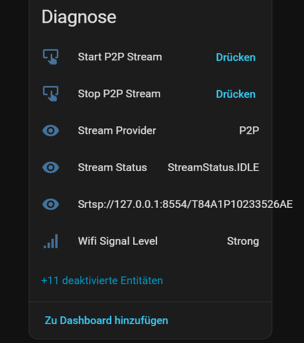

An dich und an alle die das StreamStatus.Idle Problem haben und den Livestream nicht ans Laufen bekommen.
Erstmal müsst ihr RTSP aktivieren. Das ist eines der Elemente im Bereich “Konfiguration” innerhalb des Kameramenüs in der Home Assistant eufyIntegration.
Durch Zufall habe ich dann bei den versteckten/deaktivierten Diagnose Elementen “RTSP Stream URL” gefunden und das zunächst erstmal auf anzeigen angestellt. Nach einem kurzen Moment kann man die Kamera in der Integration dann erneut öffnen und sieht bei den Diagnose Elementen dann die RTSP URL.
Das skurrile ist: erst jetzt taucht bei den versteckten Diagnose Elementen “Start RTSP stream” auf! Das auf anzeigen stellen, wieder kurz warten, und dann wenn es auftaucht anklicken.
Jetzt sollte der stream laufen und in der Karte sichtbar sein!
Ihr braucht nur RTSP Stream, P2P ist outdated für unseren Zweck.
Scheinbar ein Bug dass diese Diagnose Element erst zu sehen sind wenn man sich die URL anzeigen lässt.
Das hat es bei mir gelöst.
In meinem Fall ging es ebenfalls um eine Akku betriebene Variante (eufy 2C), das Problem scheint mit Akku Modellen zusammen zu hängen.
Viel Erfolg.
Ty
