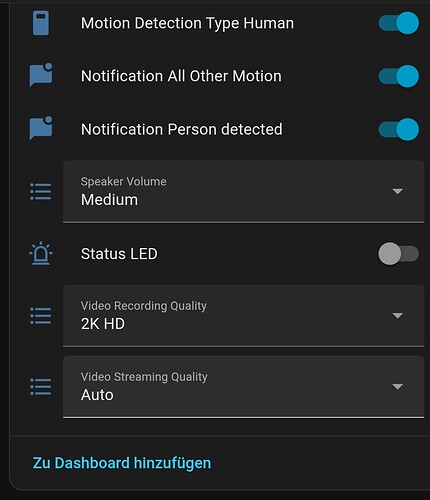

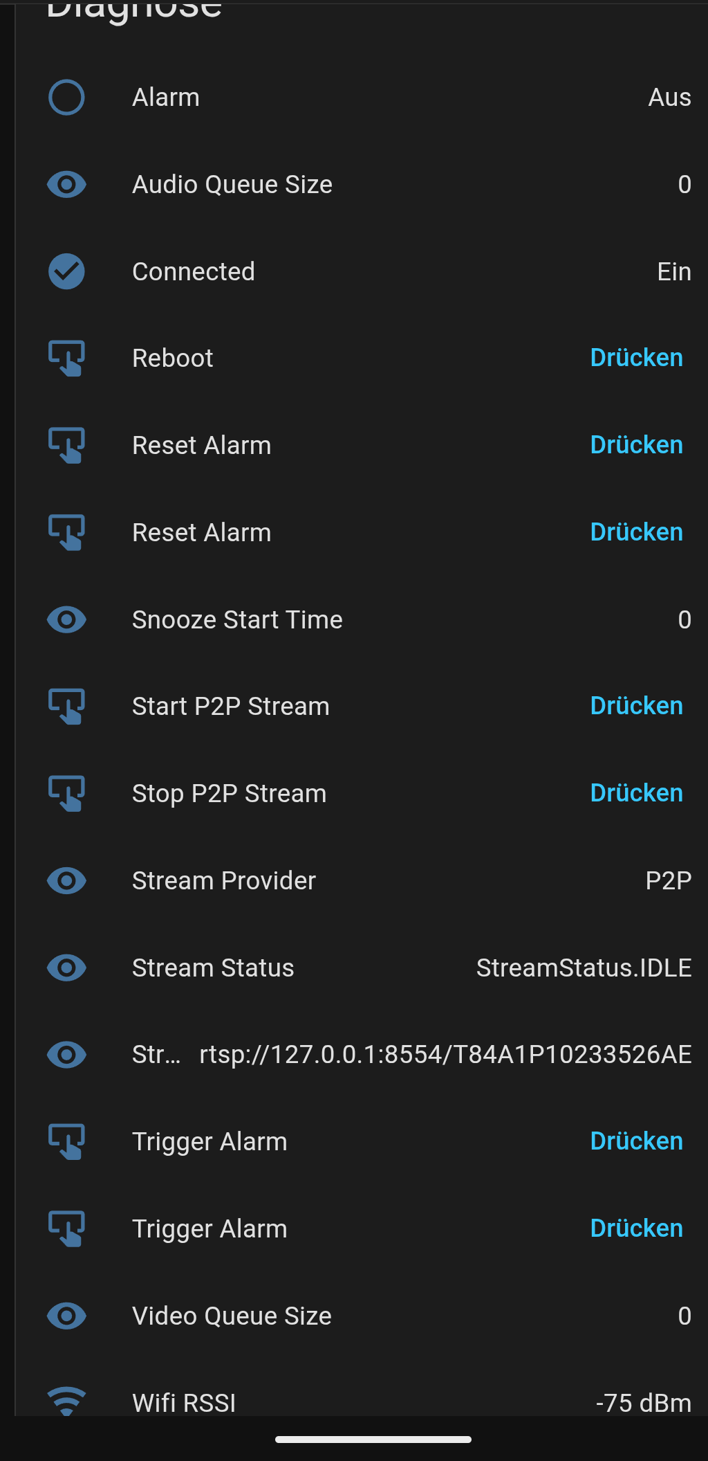

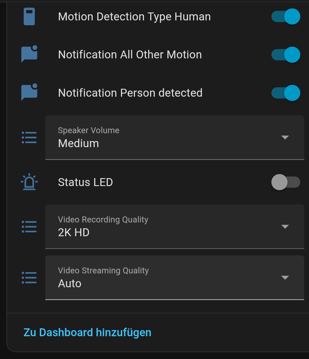

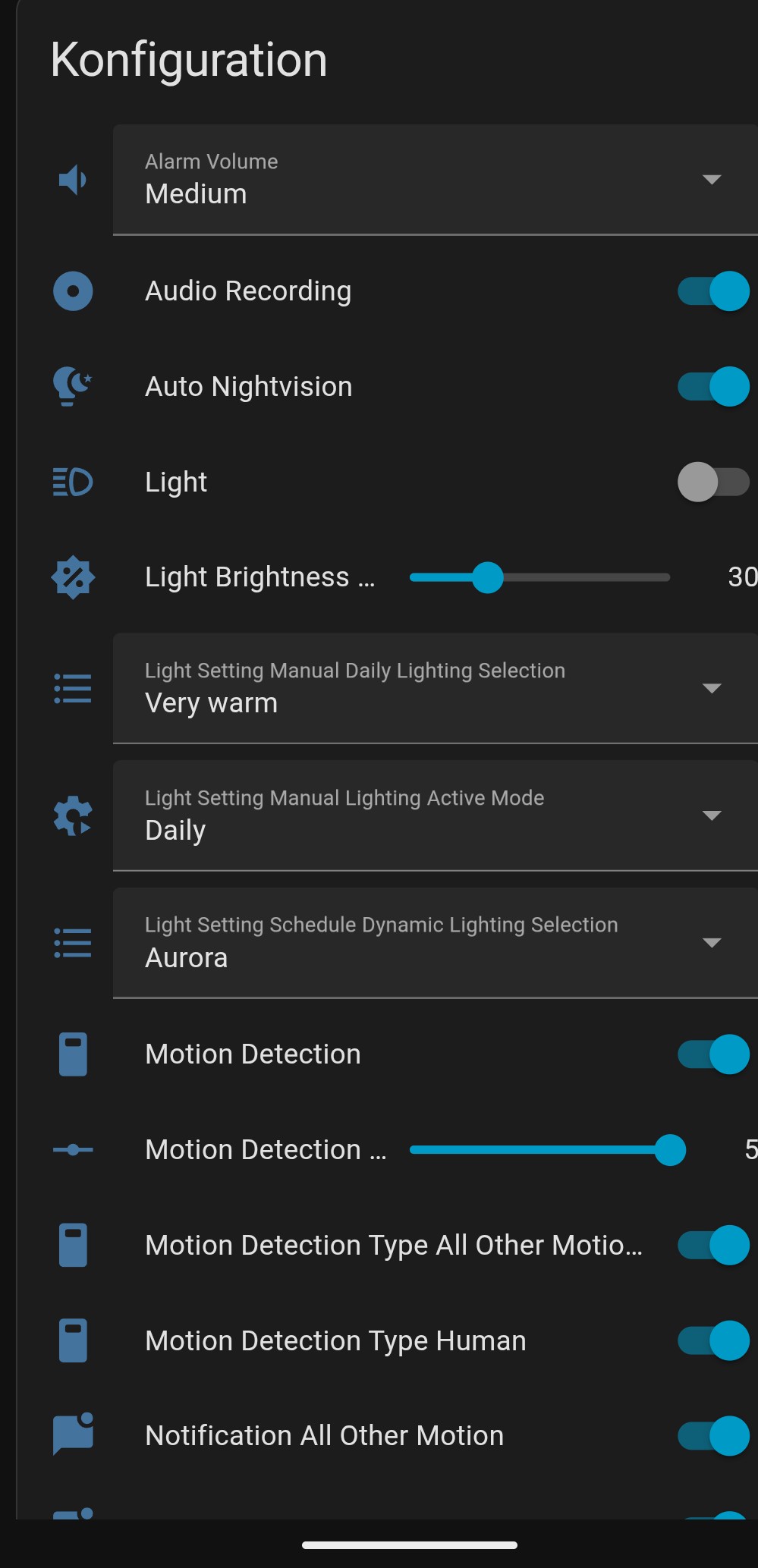

Das habe ich leider nicht da stehen bei Konfiguration. Und bei Diagnose habe ich auch alles angemacht.. liegt es daran das ich keine Eufy Homebase habe? Das bei mir kein RTSP Stream angezeigt wird, weiß langsam auch nicht mehr was ich einstellen soll
Hast du denn in der eufy App bei den Einstellungen für die jeweilige Kamera unter “Allgemein | Speicherung | NAS(RTSP)” den RTSP-Stream aktiviert?
EDIT: Sehe gerade, dass dir ja eine URL für den RTSP-Stream angezeigt wird. Dann müsstest du das ja auch schon in den Kamera-Einstellungen aktiviert haben. Evtl. liegt es also wirklich an der fehlenden Homebase. Ich nutze eine und bei mir gibt es die von @Mr.Argful angesprochenen Entiätiten für den RTSP-Stream.

Hab’s jetzt mal direkt über die Companion App auf meinem iPhone ausprobiert. Es klappt! Nach dem Drücken auf “Start RTSP-Stream” wird tatsächlich der Live-Stream angezeigt.
