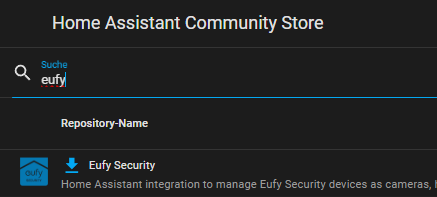

Ich habe mehere Kameras von Eufy die ich gerne in HA integrieren möchte. Hier fehlt mir aber irgendwie alles. Die IP der jeweiligen Kamera kann ich sehen, den Port kann man ja auslesen, aber das wars dann auch. Eine “richtige” Eufy anwendung kann ich im HA und auch im HACS nicht finden und mit den Universellen Streaming sachen, komme ich nicht weiter.

Eigentlich sollte man sich einigermaßen an dem Artikel der Integration durchhangeln können. Falls es Probleme mit dem Englischen gibt, habe ich die direkt durch den Übersetzer gejagt:
GitHub – fuatakgun/eufy_security: Home Assistant-Integration zur Verwaltung von Eufy Security-Geräten wie Kameras, Heimbasisstationen, Türklingeln, Bewegungs- und Kontaktsensoren. (github-com.translate.goog)
Das Einzige was dort nicht mehr stimmt ist unter Schritt 3 der Punkt 7 mit dem RTSP Simple Server Add-On. Das wurde jetzt komplett durch die go2rtc Integration ersetzt.

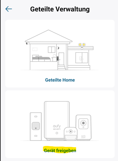

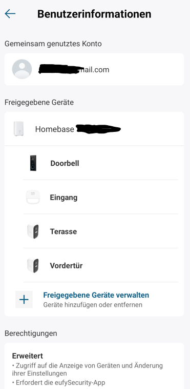

Danach muss man im Kontrollzentrum der Eufy App Freigaben für alle Geräte erzeugen und dafür eine neuen Benutzer registrieren.
Die Verbindung zu den Eufy Servern lässt nur eine Verbindung pro User zu und ansonsten wird die Verbindung von Deinem Handy gekappt, sobald das Addon die Verbindung aufbaut und umgekehrt.

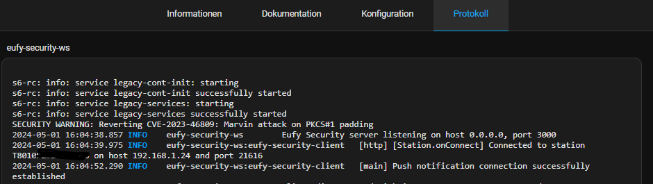

Anschließend sollte man zunächst in den Protokollen des Addons schauen, ob die Verbindung hergestellt werden konnte, oder Fehler aufgetaucht sind.
Versuch erst einmal den ersten Schritt zu realisieren, dann kann ich ggf. noch einmal mit drüberschauen.

Läuft zunächst erst einmal das Addon und siehst Du eine ähnliche Meldung wie in meinem letzten Screenshot?
Der neue User braucht, wenn ich mich richtig erinnere, die Rechte Erweitert und nicht Gast.

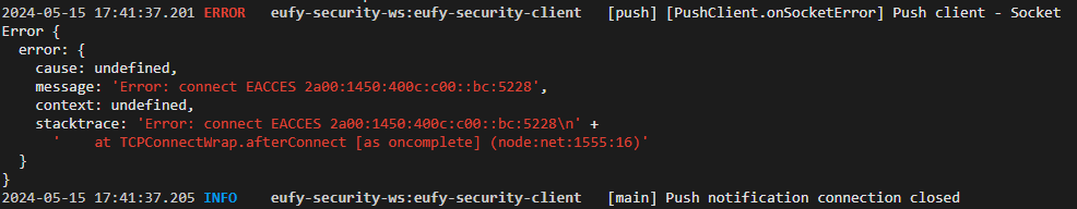

Der Fehler im Fenster weiter oben mit dem Denied irritiert mich ein wenig.
Eigentlich ist das optional und beschleunigt nur den Vorgang wenn er die Station sucht…
Aber wäre einen Ansatz wert.

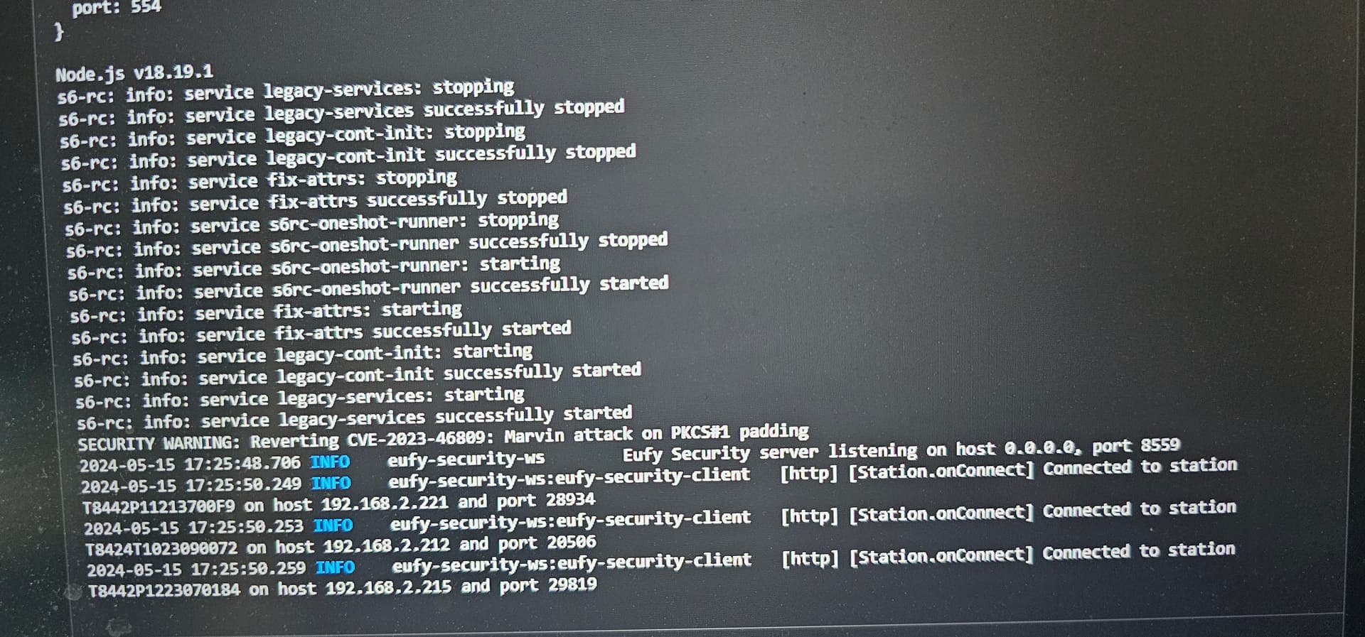

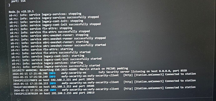

T8424 ist Deine Floodlight
T8442 sind dann wohl andere Cams (wahrscheinlich E210)

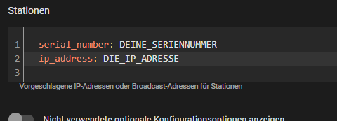

Wir versuchen folgendes:

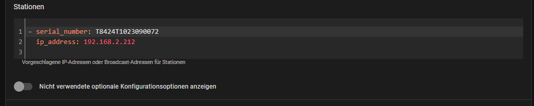

Geh mal in die Eufy App und suche mal aus der Ansicht die Basisstation heraus >
dann auf Allgemein > Info zum Gerät
Da findest Du einen Eintrag Seriennummer (2. Eintrag) und IP-Adresse (5. Eintrag).
Diese überträgst Du wie folgt in das Addon unter Stationen:
Bei der Seriennummer weiß ich nicht, ob das Addon zickt, wenn man die Groß-/Kleinschreibung ignoriert. Von daher lieber 1:1 einfügen.
Unten rechts danach Speichern nicht vergessen:
Das Addon sollte dann eigentlich neu starten und ich hoffe im Log sieht man dann mehr.

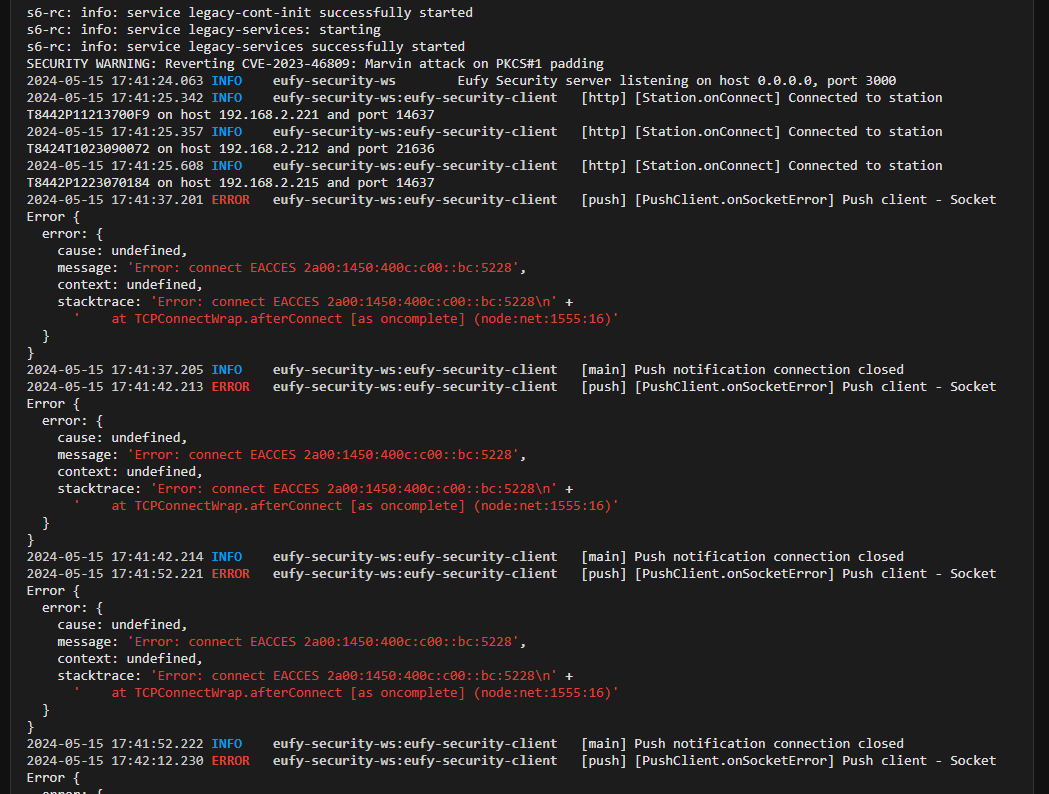

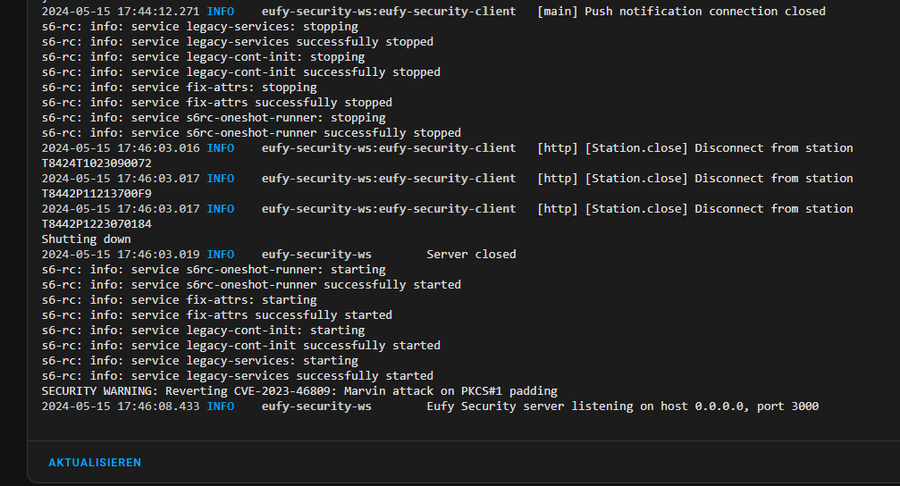

Also:
das hab ich eingegeben
das kommt, mit oder ohne Stationen, nach ein paar Minuten
Ist T8424 wirklich die Basisstation? Laut meiner Recherche ist das die Floodlight Cam E221 (T8424; Floodlight Cam 2)

Letzte Möglichkeit, die mir einfällt, setz die Stations wie folgt:
- serial_number: T8442P11213700F9
  ip_address: 192.168.2.221
- serial_number: T8424T1023090072
  ip_address: 192.168.2.212
- serial_number: T8442P1223070184
  ip_address: 192.168.2.215
Und überprüfe, ob Push-Benachrichtigungen für alle Geräte bzw. Kameras in der Eufy App aktiv sind.
Weil normal muss eine solche Meldung erscheinen:
Die kommt bei dir aber nicht zustande und repräsentiert eigentlich den angezeigten Fehler
Wenn das alles auch nichts hilft, muss ich den Ball leider an jemand anderen aus der Community weitergeben…
