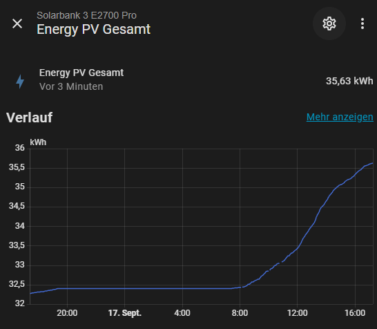

ich habe einen Shelly Pro 3 EM & Anker Solix 3 Pro 2700 und möchte ein Energydashboard bauen.
Mein Problem ist, dass die Werte zwischen Anker Solix App und HA Dashboard deutlich abweichen. Ich habe schon eine Weile selbst versucht die Sache zu lösen und habe mir viele Beiträge angeschaut, aber ich komme gerade nicht weiter.
Ich verwende die HACS Integration von thomluther für die Solarbank.
Als Input nutze ich „Solarbank 3 E2700 Pro Solar power“ direkt aus der Integration.
Daraus mache ich einen Integralsensor „Energy PV Gesamt“(Linke Riemannsche Summe).
1. Problem die so erhaltene PV Erzeugung ist immer ~10-20% niedriger als die Werte aus der Anker App.
Auch die Werte für Battery Laden & Entladen passen nicht zusammen.

Ich hatte heute z.B: einen Test gemacht und den Anker auf 100% Aufladen gestellt. Bis zum Mittag hatte ich folgende Werte:
App: PV 1,41 kWh, Battery Laden 1,41 kWh
HomeAssistant: PV 1,03 kWh, Battery Laden 1,15 kWh.
D.h. die Batterie scheint sogar mehr geladen zu haben als PV Energy ankam.
Kann mir jemand helfen? Vielen Dank.

Du hast da Aussetzer zwischen 08:00 und 12:00 … schau dir das mal genauer an. Vielleicht gibt’s das ja Aufschluss.

Guter Hinweis, die Aussetzer waren mir gar nicht aufgefallen. Ich habe die immer und auch zu den gleichen Uhrzeiten? Was kann das sein bzw. wie kann ich das verhindern? Der WLAN Empfang der Solarbank ist eher schlecht, aber ich dachte immer die Werte werden gepuffert und dann später übertragen?

Hat jemand eine Idee wie es dazu kommt, dass bei meinem PV Eingangsleistung (und somit auch der Energie) diese Lücken auftreten? Kann es an einer schlechten WLAN Verbindung liegen?
durchaus möglich.
kann aber auch andere Ursachen haben. Ich habe gerade mal in die Beschreibung von thomluther für die Integration geschaut. Dort steht
allowing seamless integration with Anker Solix devices via the Anker power cloud.
Kann also auch sein, dass die Anker Cloud ab und an Aussetzer hat. Hatte etwas ähnliches mit meiner Zendure-PV … da waren die Aussetzer aber noch weitaus schlimmer. Hab sie dann aus der Cloud befreit, so dass sie nur lokal per MQTT kommuniziert.
Vielleicht solltest du mal suchen, ob man die Anker auch ohne Cloud lokal abfragen kann. Kann mir gut vorstellen, dass es da Lösungen gibt.
