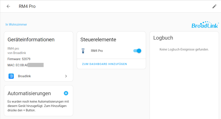

Nur zur Info: Wenn man die BroadLink bei HA integriert hat sieht das hinterher so aus:
D.h. da gibt es nichts weiter als nur den Ein-/Ausschalter für die BroadLink selber. Es gibt da keinerlei Steuerelemente für irgendwelche Befehle die man angelernt hat. Ich schreibe das extra weil es auch hier im Forum schon User gab die dachten das es dann bei der BroadLink Integration für jede angelernte Funktion ein extra Steuerelement gäbe. :slightly_smiling_face:
Die für HA angelernten Befehle kann man dann nur bei irgendwelche Karten/Automatisierungen/Scripten nutzen, in dem man z.B. eine HA action: call-service dort einbindet. Bsp. für meinen Standventilator hier: Ventilator per Button-Karte ein- und ausschalten.
