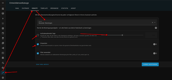

Na, wenn Du das dann auf 365 Tage eingestellt hast, aber noch nie ein Prune gemacht hast, dann hast Du wohl auch noch alle 4 Jahre in der SQLite.
Du musst jetzt wohl einen Tod sterben,
  • neue, größere SSD
  • Prune durchführen
  • die Sachen, Entitäten, Geräte, Domains, aus dem Recorder ausschließen, die nicht relevant sind, hilft aber aktuell nur bedingt.

Wie mache ich einen Prune händisch und kann dabei etwas kaputt gehen? Bleiben denn trotzdem die letzten 365 Tage bestehen?
Ich würde natürlich vorher ein Backup in Proxmox machen.
Größere SSD kommt ja eh, allerdings wäre es trotzdem schön sie kliner zu bekommen.
macht das so Sinn???

Aber…Recorder und History sind 2 verschiedene Baustellen, dein Recorder sammelt einfach jede Änderung von jeder Entität, die History im Stundentankt nur eine bestimmte Klasse bon Sensoren, da sind die Energiedaten von Hause mit dabei. Ich hatte ein ähnliches Problem mit einer 40GB DB, hab im Rekorder dann eine Whitelist angelegt von dem was ich überhaupt brauche, ich brauch zum Beispiel keine Daten wann jemand einen Lichtschalter gedrückt hat.
Kannst also die 365Tage beruhigt rausnehmen.
Hat bei mir übrigens eine Woche gebraucht bis die DB von 40GB auf 2 GB geschrumpft ist. Ich würde dann auch die Backups löschen (vorher das aktuellste full/diff runterladen), weil sind ja auch entsprechend gross. Beim Purge wächst die DB nämlich temporär.
Ja!
grafik
Weder noch, das ist im terminal von HA einzugeben, damit man das dann im Terminal (ssh) nutzen kann.

Er versucht zu purgen (DB wächst temporär), aber Festplatte ist eh fast voll und dann geht nichts mehr.
Ich habe echt (auch weil wenig Kenntnisse in Sachen DB) Angst dass etwas schief läuft wenn ich die config ändere. Du sagst Energiedaten werden eh aufgezeichnet… Beinhaltet das auch die template Sensoren für meine Energieberechnungen etc???

Da ich diese Entitäten nicht über HA finde, kann ich sie natürlich auch nicht mit dem Service löschen:
Jetzt wäre meine Frage ob ich mittels SQLite Web irgendwie die Datensätze direkt aus der DB löschen kann?!?!
Und wenn ja… weißt du oder jemand hier im Forum vielleicht wie?
Viele Grüße und danke schon mal.
Hast Du es mal versucht?
Nur weil er die Entität in HA nicht mehr auflistet, Dir als Auswahl anzeigt, heißt das nicht, dass Du das bei Zu entfernende Entität nicht eingeben kannst, muss man dann halt Tippen oder Copy/Paste.
Ja, das kann man auch mit dem Web Tool machen.
Ja, ich könnte das, aber ich scheue mich etwas davor, es hier zu beschreiben, denn ich kenne Deinen Datenbank Skill nicht und würde Dir nur ungern zu etwas raten, das schiefgehen kann.
Ich kann Dir nur erst einmal raten, es doch über den Dienst zu versuchen.
Ich habe gerade mal den ersten großen Eintrag eingegeben und ich kann auf jeden Fall beobachten, dass meine meine Festplatte aktuell wächst. Also irgendwas tut er. mal sehen.
Meine Skills sind gleich null… Copy & Paste :slight_smile:
Gäbe es die Möglichkeit, dass du mir zb Remote hilfst? Meine HA läuft ja eh als VM und ich kann im schlimmsten Fall ein Backup zurückspielen.
Ich habe den service für die erste Entität vor 30 min gestartet und seit 20 min ist mein HA nicht mehr erreichbar und die VM hat ordentlich Datenraten auf der SSD
Ich hätte mit einem kleinen, bis mittleren angefangen :wink:
Da passiert jetzt wohl genau das, was auch passiert ist, als Du die Updates gemacht hast.
Ich würde mal abwarten, ob er sich wieder fängt.
Warten wir mal ab, was da noch so kommt, dann schauen wir mal weiter.
Nach 6 Std habe ich es abgebrochen. Die Maschine hat sich irgendwie nicht mehr gefangen. Musste dann mein Backup zurückspielen.
