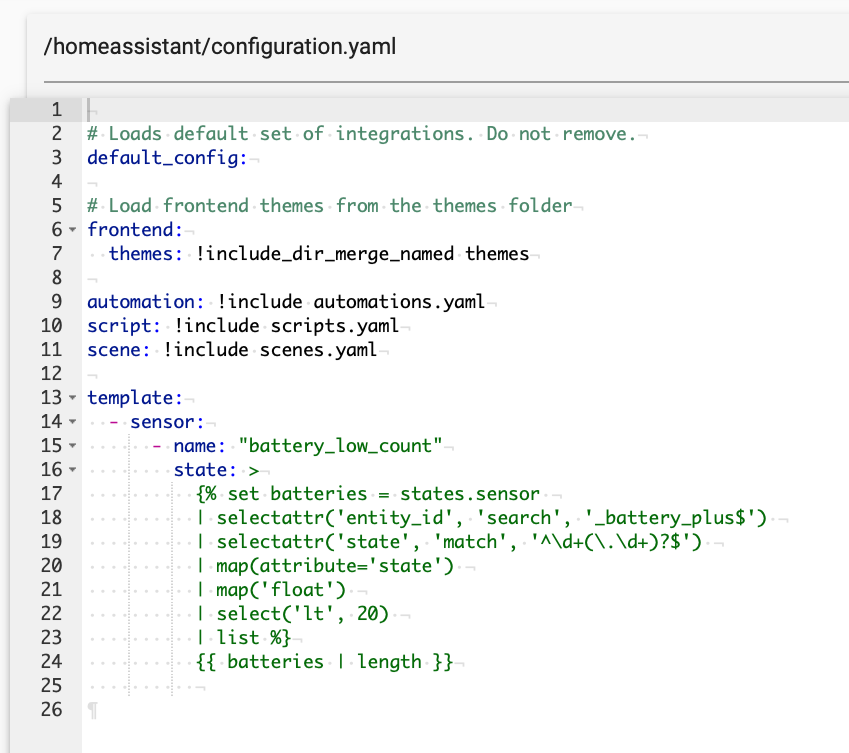

:pushpin: :two: Sensor zur Erkennung niedriger Batterien einrichten
Füge den folgenden Code in deine configuration.yaml ein, um einen Template-Sensor zu erstellen, der die Anzahl der Batterien unter 20% zählt. Dieser Sensor zählt automatisch alle battery_plus-Sensoren, die unter 20% fallen, und kann für Automationen sowie im Dashboard genutzt werden.
template:
  - sensor:
      - name: "battery_low_count"
        state: >
          {% set batteries = states.sensor
          | selectattr('entity_id', 'search', '_battery_plus$')
          | selectattr('state', 'match', '^\d+(\.\d+)?$')
          | map(attribute='state')
          | map('float')
          | select('lt', 20)
          | list %}
          {{ batteries | length }}

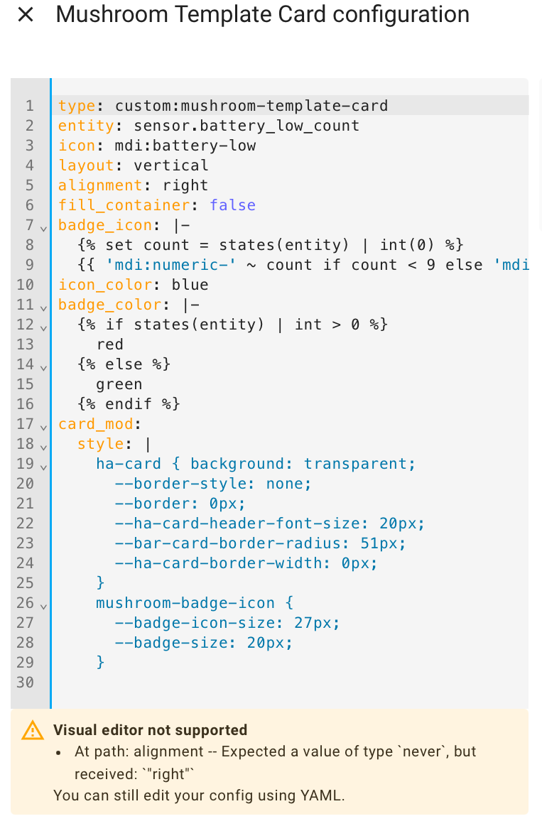

Beim anlegen der Karte gibt es diese Meldung:
At path: alignment -- Expected a value of type `never`, but received: `"right"`
Bekommt man weg, wenn man die Zeile mit
alignment: right
entfernt.
Bei Klick auf die Karte kommt folgende Meldung:
Aktion sensor.turn_off nicht gefunden
Ich habe deswegen das hier noch eingefügt:
tap_action:
  action: more-info

Kriege es aber nicht fehlerfrei zum Laufen.
Die Entität “sensor.battery_low_count” (wird im Dashboard verwendet) gibt es bei mir nicht.
Und in der Mushroom Card erhalte ich einen Fehler, siehe Anhang
Was mache ich falsch?
Hey, hast du den Sensor in der configuration.yaml angelegt? Den musst du dort anlegen unter template sensoren
template:
  - sensor:
        state: >
          | map('float')
          | select('lt', 20)
          | list %}

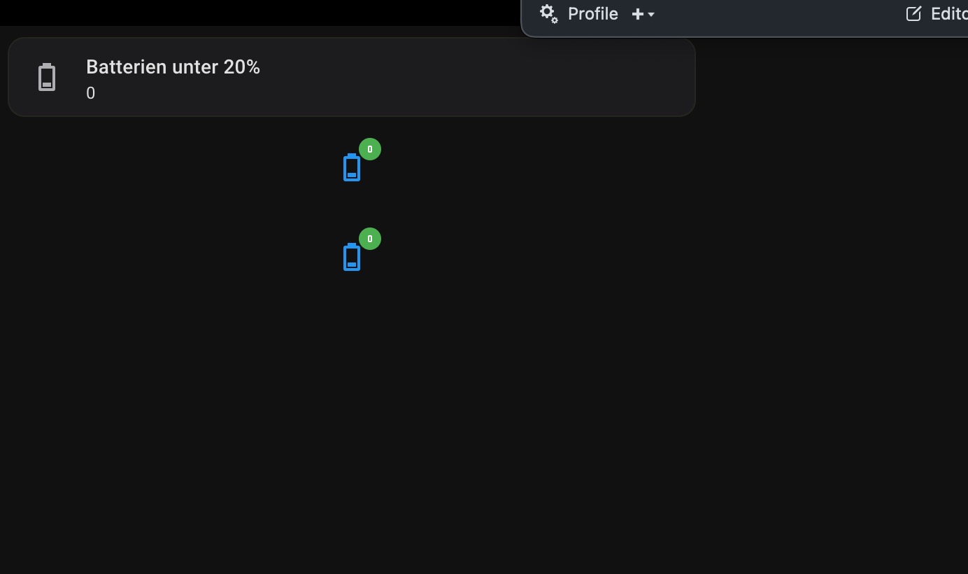

habe das mit den Batterien mal nachgebaut.
Bei mir sieht es im Dashboard so aus. Ich denke das ist wohl falsch.
HA hab ich die neueste Version laufen.
Vieleicht kann mir einer von euch auf die Sprünge helfen.
