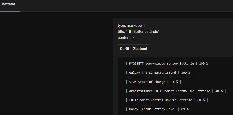

Vlt. ein Ansatzpunkt, die Google KI ist nicht so toll wie Claude aber schon brauchbar, nur muss man immer schauen, ob die Ausgabe Sinn macht, manchmal werden Dinge nur halb ausgeschrieben, was zu Fehlern führen kann
Die Markdown Karte funktioniert, sieht nicht schön aus aber funktional.

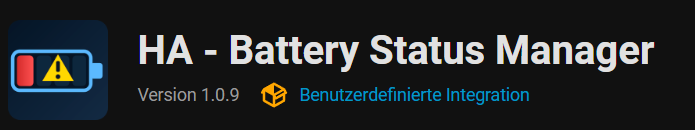

Habe vor zwei Wochen auf folgende HACS Integration umgestellt.
Funktioniert Super.

  {# Zeigt nur Batterien unter 50% an und ignoriert die IDs aus der Liste #}
  {%- if level < 50 and state.entity_id not in ignored_entities and level != -1 %}
    {%- set ns.all = ns.all + [ {"name": state.name, "level": level} ] %}
  {%- endif %}
{%- endfor %}
{%- for item in ns.all | sort(attribute='level') %}
| {{ item.name }} | {% if item.level <= 10 %}**⚠️ {{ item.level }} %**{% else %}{{ item.level }} %{% endif %} |
{%- endfor %}
{%- endif %}
