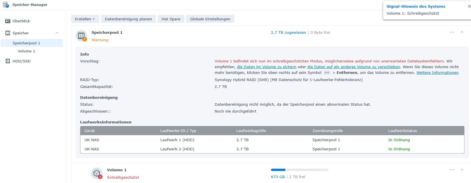

Hallo, die NAS ist aufgrund von “Dateisystemfehlern” im schreibgeschützen Modus. Lesen ist möglich. Alle Add-ons stehen, inkl. VM. sh. Screenshot.

Schau mal bitte hier. Da stimmt irgendwas generell nicht.
Ich würde auf jeden Fall erstmal alle Daten auf ein anderes Laufwerk sichern.
Die Fehlermeldung selbst ist schwer einzuschätzen. Da die Laufwerke selbst keine Fehler in der UI anzeigen, kann es auch sein, dass Daten korrupt sind. Schau mal ins deutsche Synology Forum.
Ich glaube da war auch schon mehrmals so ein Fall. Definitiv aber bitte extern die Daten sichern und auch die Konfiguration. Im schlimmsten Fall, alles löschen und die DS noch einmal aufsetzen und die Daten zurückspielen.

Danke, habe ich auch alles schon mal durchgelesen. Tenor ist immer, es ist nichts zu machen. Habe auch schon eine Reparatur versucht - ohne Erfolg. Die Platten sind in Ordnung, habe beide mit dem SMART Test (erweitert) geprüft → sind beide i.O.
Ursache war vermutlich der zusätzliche 4GB-RAM. Mit dem RAM läuft die NAS gar nicht mehr hoch. Ohne fährt sie hoch, aber eben in den Fehler. Vielleicht hat der RAM beim Defektgehen noch etwas zerstört. Der RAM ist auch keiner von Synology - wurde auch immer mal vom System angemeckert. Ein Schelm, der Böses dabei denkt …

Ich denke, hier sind evtl. System- oder andere Daten durch das fehlerhafte Schreiben aufgrund fehlerhaften RAM korrupt. Daher vermutlich die Meldung. Wo ist der zusätzliche RAM her? Ein guter Anbieter für Zusatzram ist Speicher.de
