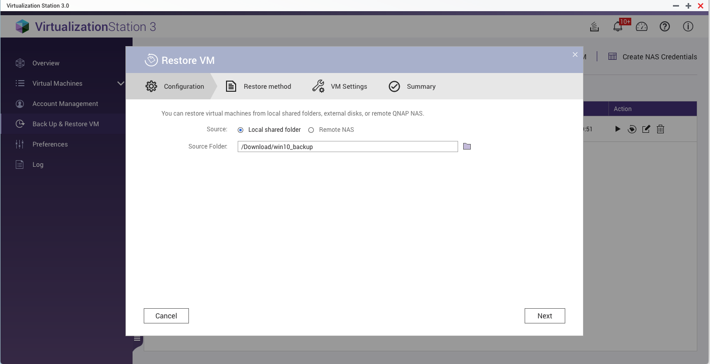

Eigentlich sollte es damit aber nicht wirklich ein Problem geben. Datei auswählen
und auswählen ob die alte VM überschrieben, oder ob eine neue erstellt werden soll. Falls Du zwischenzeitlich irgendwelche IP-Änderungen durch den Fritzbox-Wechsel vorgenommen hast musst Du bei der wiederhergestellen HA VM ggf. auch noch ein paar Anpassungen bei den Einstellungen vornehmen. Worauf ich hier jetzt aber nicht weiter eingehe weil ich natürlich nicht weiß was bei Dir wo und wie eingerichtet war.

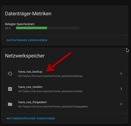

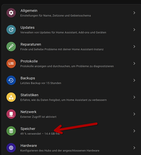

Ich habe HA neu aufgesetzt und finde die Backups von HA (wen auch kein Klartext angezeigt wird und auserdem speichere ich mir ein Backup nochmal auserhalb der NAS.
