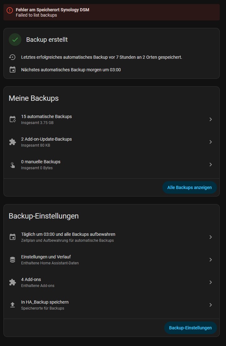

Fehler am Speicherort Synology DSM Failed to list backups
Hallo.
Ich bekomme mit dem neuen Backup diese Meldung. Ich habe auf der DSM eine Netzwerkfreigabe und die funktioniert auch.
Kann jemand helfen?

Hallo
den “Fehler am Speicherort Synology DSM Failed to list backups” habe ich auch seit Januar 2025. Bei mir ist es entstanden, weil ich die erstellten Backups direkt auf der Synology gelöscht habe an stad über Home Assistant. Die Backups laufen ohne Probleme habe aber die Fehlermeldung.
Ich habe jetzt auch diesen Fehler.
Backupjobs, Anzeige der Backups unter Einstellungen alles ohne Probleme, nur halt diese rote Fehlermeldung.

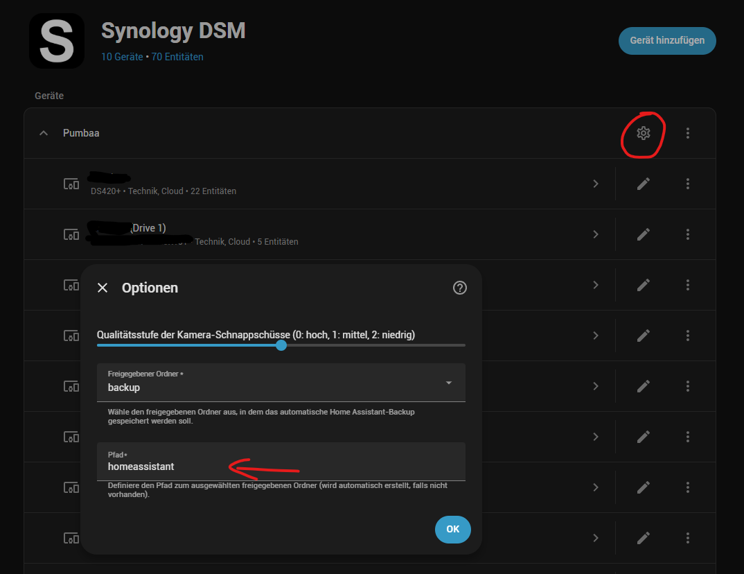

Danke für die Hilfebemühungen.
Hab es gefunden: Mein NAS ist als Integration eingefügt. Dort war ein Ordner hinterlegt, den es nicht mehr gibt. Sowie ich den anlege, verschwindet auch die Meldung.

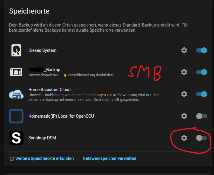

Ich bin über Google auf dieses Topic gekommen, die markierte Antwort ist tatsächlich die Lösung, was aber in Settings wie dem meinem verwundert:
Ich nutze ausschließlich ein SMB-Share als Backup. Ich habe zwar die Integration “Synology DSM”, die ist aber im Backup unter Speicherorte deaktiviert:
Dennoch kam diese Fehlermeldung, weil etwas nicht sinnvolles in der Integration eingetragen war, obwohl ich das nicht nutze und m.E. auch nicht konfiguriert habe:
Vielleicht hilfts ja wem…
Scheint aber ein rein kosmetisches Problem zu sein: Trotz allem wurden die Backups tadellos gemacht und konnten auch zurück gespielt werden.
