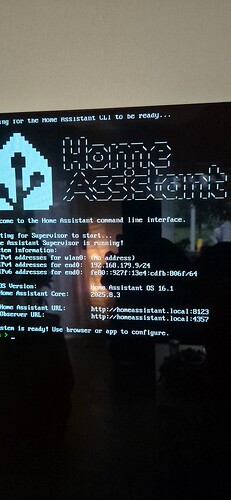

  • SSD Startet und CLI startet auch (siehe Bild)

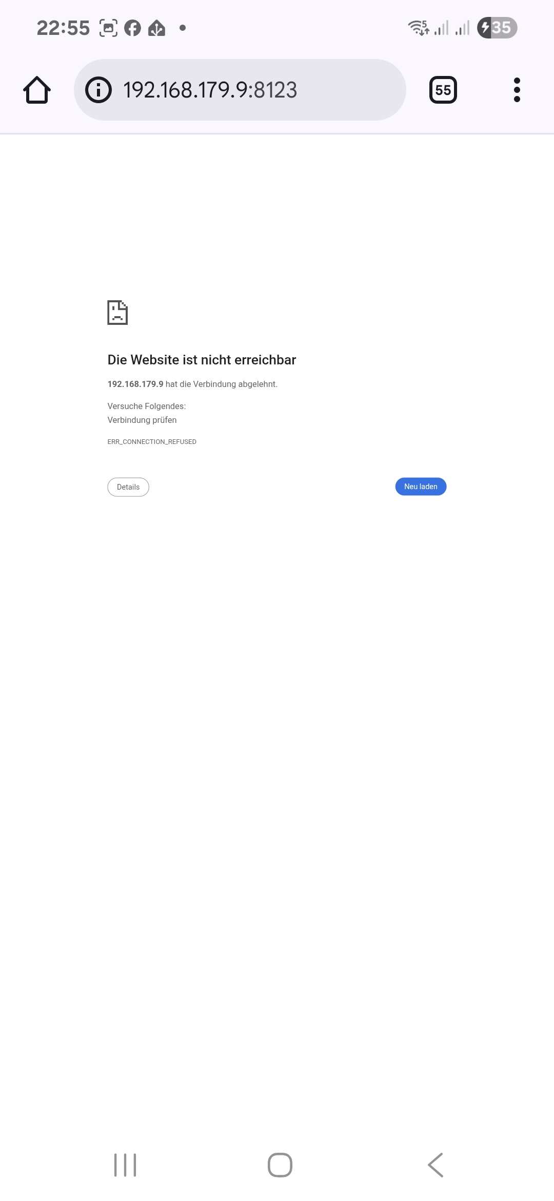

Problem ich kann mich weder per App noch über den Browser (diverse getestet) im HA anmelden, es kommt immer Seite nicht gefunden. Ja ich bin LAN und WLan im selben IP Bereich und anpingen der Adresse geht auch.

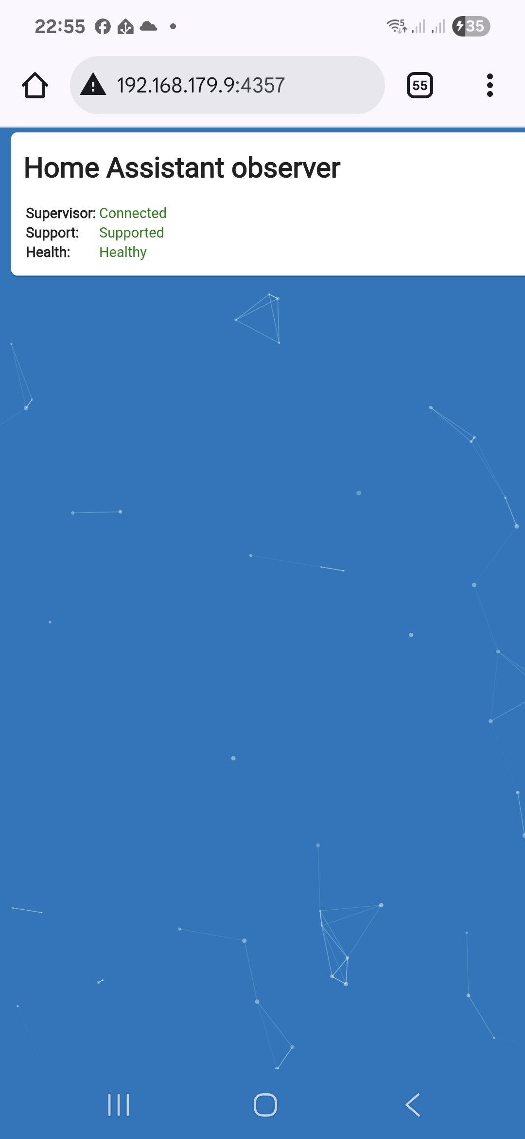

Bei http://192.168.179.9:8123 bekommst Du einen 404?
Was sagt http://192.168.179.9:4357 ?
Der Observer funktioniert:

Du gehst leider nicht auf die Frage von @tarag ein. Hast du mal versucht HA direkt über die IP-Adresse anzusprechen? Ich würde ein DNS-Problem vermuten.
Hast du die Screenshots nicht gesehen?
:see_no_evil_monkey: Nein :see_no_evil_monkey:
Sorry, ich habe in den Screenshots nicht wahrgenommen dass er dort die IP-Adresse aufgerufen hat.
