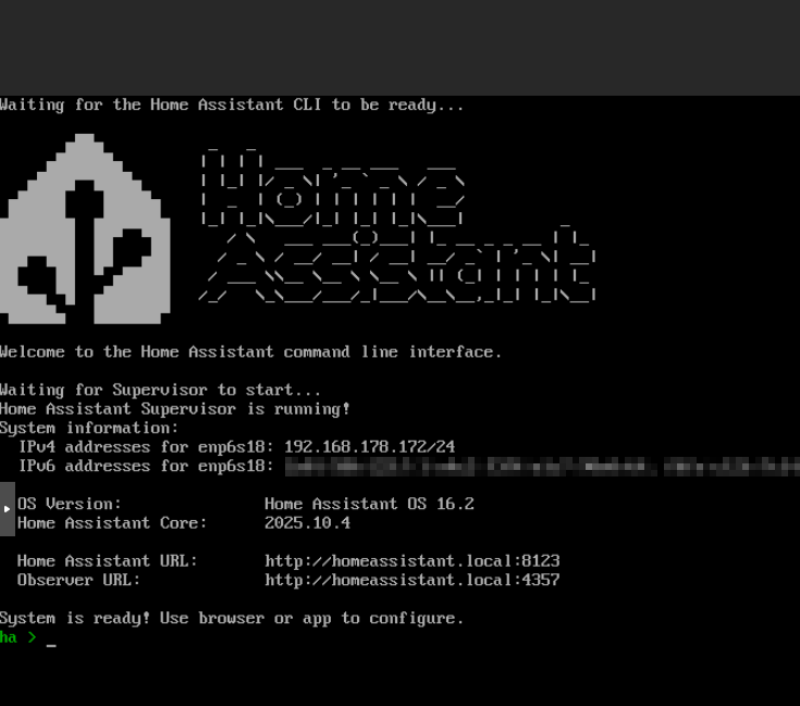

ergänzend zu dem was @Osorkon schon geschrieben hat, einfach mal ein Monitor und Tastatur an den RasPI hängen und schauen was da kommt, wenn alles korrkt gestartet ist, sollte das in etwa so aussehen

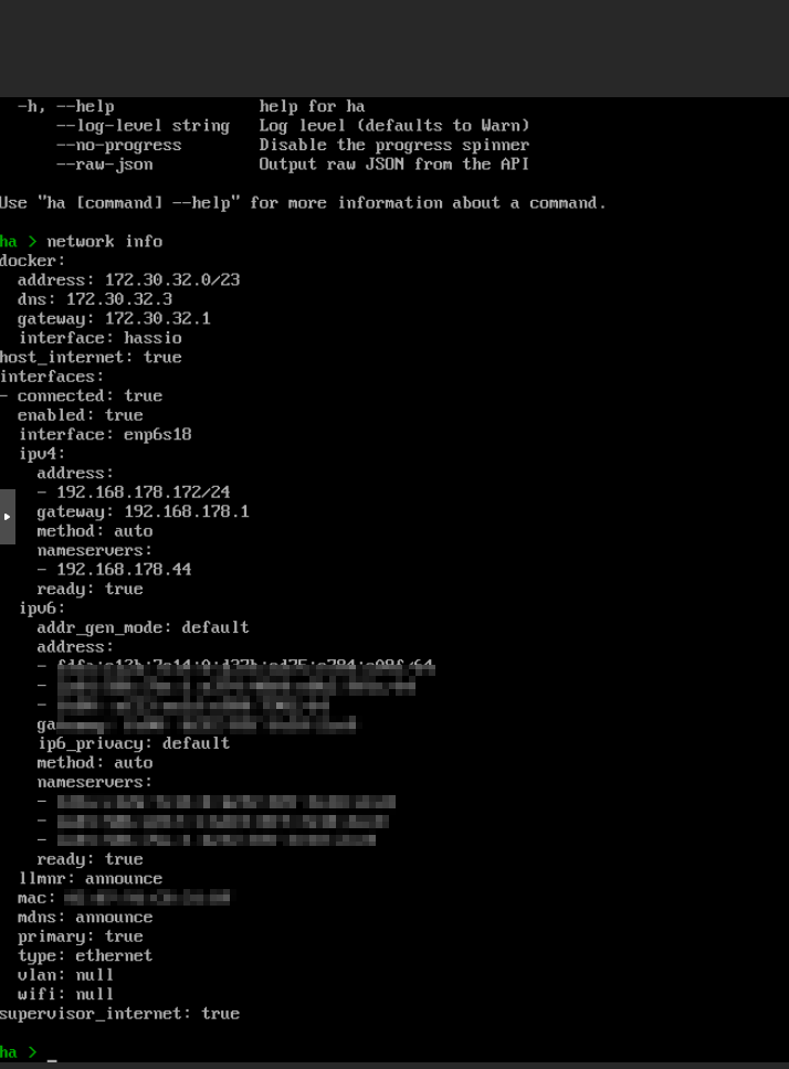

Dann kannst Du auch noch die Netzwerkkonfiguration prüfen

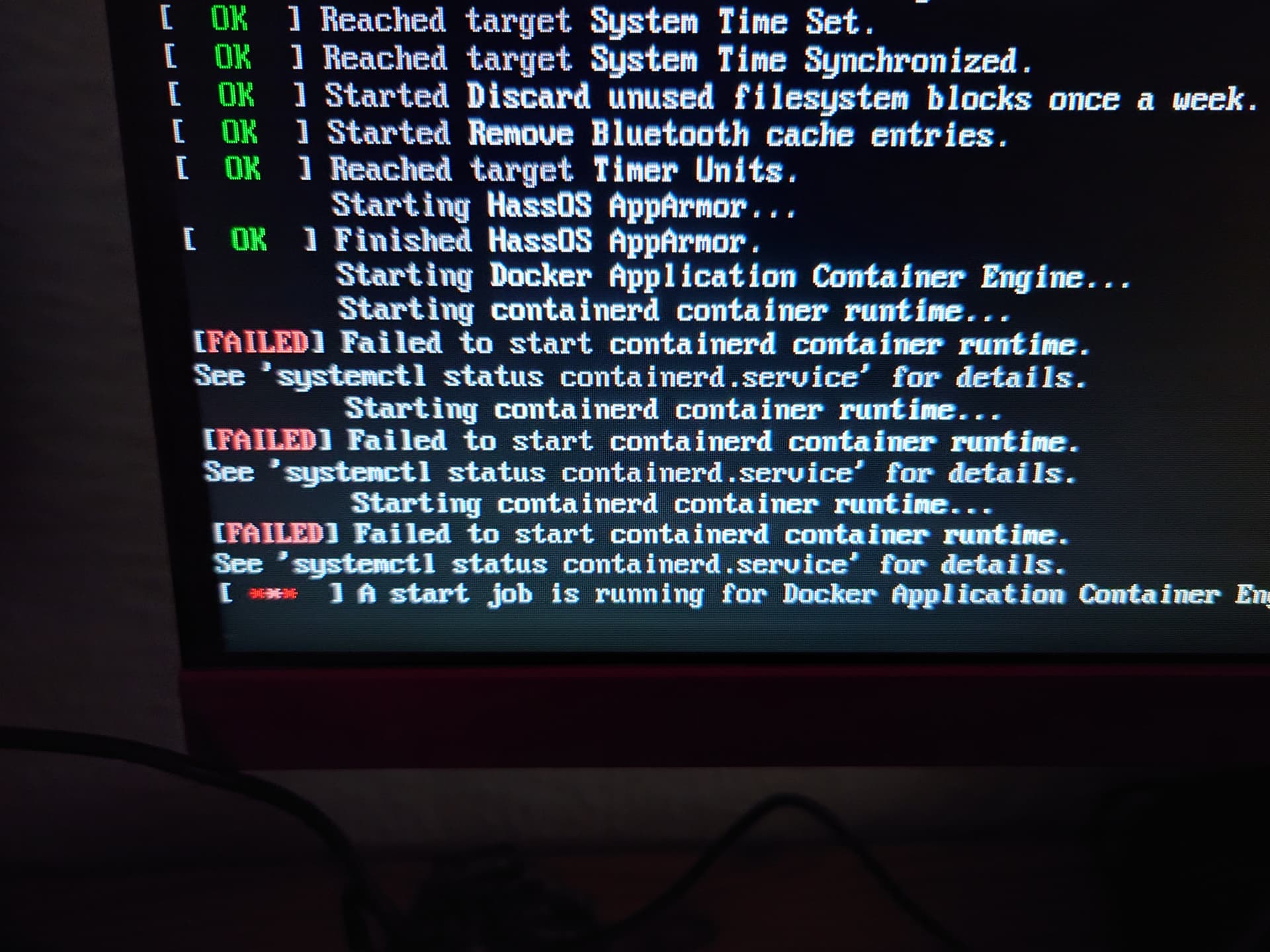

Danke schonmal für die Tipps. Nachdem ich mir einen HDMI/Micro HDMI Adapter besorgt habe und meinen Flur in eine Raspi Schaltzentrale umfunktioniert habe (lieben wir :D), stelle ich die folgende Fehlermeldung fest… er läd diese ca 10 mal und startet startet neu. Kennt wer den Fehler?
Ich werde mich mal einlesen, freu mich aber über Tipps. Alternativ werde ich eine neue SD Karte (anderes Modell) verbauen, mein Bauchgefühl sagt mir; außer Hunger :smiley:
Update:
Failed to start containerd Container runtime
In der Tat wird dieser Fehler oft mit fehlerhaften Sektoren auf der SD Karte in Zusammenhang gebracht. Mal eine taufrische SD Karte einsetzen.
