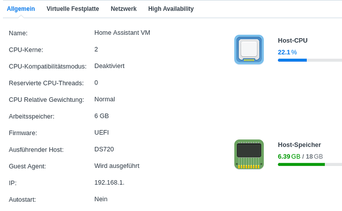

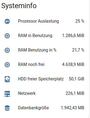

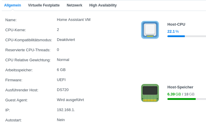

Läuft hier u.a. auf einer DS720+ mit 6GB zugewiesenen RAM (4GB reichen auch)
seit rund einem Jahr vollkommen problemlos und unauffällig. :wink:
