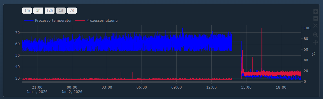

Seit langem stört mich schon das der Prozessorlüfter meins HA Rechners (HP Elitedesk) andauernd auf Vollgas läuft und das Gehäuse ordentlich warm ist.
Jetz habe ich mal spasseshalber auf den Vorgängerrechner umgestellt, und siehe da, alles Kühl, Lüfter quasi aus.
Beides sind HP Elitedesk Rechner, also identisches Gehäuse. Einmal mit AMD Ryzen 5 der andere ein Intel Pentium (Skylake Familie). OK, wir vergleichen einen 4 Kerner mit einem alten 2 Kerner.
Trotzdem interesannt das bei absolut identischer Last der Ryzen deutlich mehr Energie verheizte als der olle Pentium.
Da sind fast 20W Differenz. Scheinbar kommt HAOS mit den Stromsparmodi vom Ryzen irgendwie nicht gut klar.
Danach hab ich den AMD wieder mit einer Windows Installation hochgefahren - alles gut. Lüfter unhörbar, Gehäuse kühl.
schöne Grüße
Bernhard

Die evtl. Stromsparmodi die die Ryzen CPU selber bietet interessieren HAOS wohl eher weniger. Mit HAOS 16.3 vom November wurde bei allen Kisten die das Generic x86-64 Image nutzen ja der Powersave-Mode per governor aktiviert und somit voreingestellt. Ergo müsste die Ryzen CPU jetzt auch immer in einem Powersave-Mode laufen. Wie auch immer der bei der Ryzen CPU dann genau aussieht. Denkbar wäre natürlich auch das diese governor Einstellungen bei der Ryzen CPU gar nicht, oder nicht den gewünschten Effekt hat. Bei/Mit Intel CPUs funktioniert es jedenfalls.
