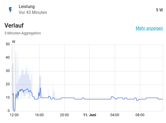

Der aktuelle Stromverbrauch ohne Last beträgt in der o.g. Ausstattung 9 Watt.
Unter Volllast, in dem Fall dem kopieren von ca 1 TB Daten per LAN auf die Kiste, geht der Stromverbrauch dann natürlich auch mal auf durchschnittlich 15 - 20 Watt hoch. Kann man ja gestern zwischen ~ 12.00 und ~ 16.00 Uhr sehen.
Mit einer HA bare metal Installation, aber auch noch ohne die 2,5" SATA-HDD, lag der Stromverbrauch bei ca. 7 - 8 Watt.
