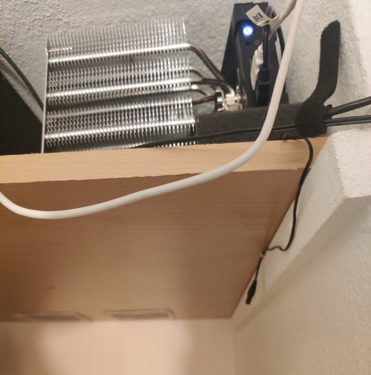

Ich habe mein Mini PC auf Passive Kühlung umgebaut, da er in der Abstellkammer steht, wo ich nur ein Vorhang als Abtrennung hängen habe und mich dieser kleine 'Laptop Lüfter' verrückt gemacht hat.
Da ich die Technik im Obersten Regal liegen habe habe ich hinten noch 2 Leise Lüfter für die Kühlung eingebaut.
Dann habe ich noch 2 Temperatursensoren 1x oben auf dem Kühlkörper und ein Regal weiter unten um die Lüfter zu steuern.
Also wenn du empfindliche Ohren hast vielleicht auch auf die Kühlung achten, je nachdem wo der bei dir steht oder wie ich selber einen anderen Kühler ran bauen.
Dafür solltest du dir aber deine eigne Montage Hardware bauen können, die mitgelieferte wird da nicht passen.
