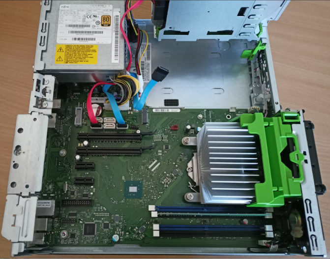

In meiner Fujitsu SFF Kiste hier,
auf der Proxmox mit HA VM und einer NAS VM 24/7 läuft, steckt eine i3-7100 CPU und der darin verbaute Lüfter ist ein Standard 80 mm Lüfter mit 12V 0,70A des Herstellers AVC. Der Lüfter darin ist nie in Betrieb und daher läuft die Kiste vollkommen geräuschlos. :wink:

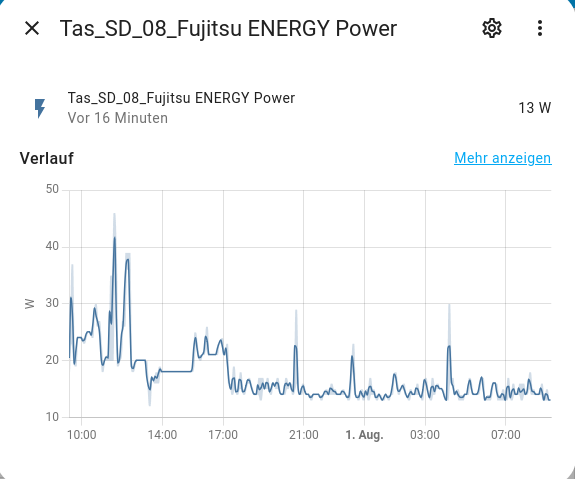

BTW: Der Stromverbrauch der Fujitsu Kiste mit:
  • Intel i3-7100 CPU
  • 40 GB RAM
  • 2 St. 2TB NVMe
  • zusätzliche PCIe 2,5G Netzwerkkarte
  • zusätzlicher PCIe Adapter für die zweite NVMe
  • Proxmox mit laufender HA VM
lag bei durchschnittlich 13 Watt.
Die CPU ist per governor im Powersave-Mode.

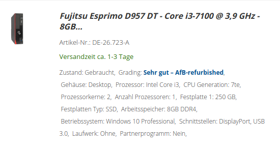

Gekostet hat mich die Fujitsu Kiste in 2022 mit der folgenden Ausstattung
€ 123 mit einer 1-jährigen Garantie.

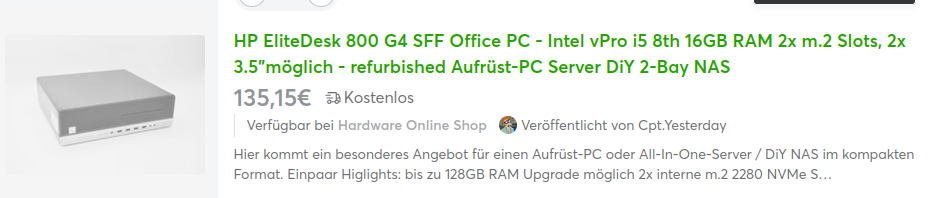

Heutzutage würde ich selber in der Preisklasse vermutlich zu einem HP EliteDesk 800 G4 in einem SFF-Gehäuse greifen (hier mit i5-8500 CPU)
da dieses noch mehr Erweiterungsmöglichkeiten als meine Fujitsu Kiste bietet.
Oder falls es noch etwas leistungsstärker und ein Tiny-Gehäuse sein soll, zu einem HP EliteDesk 800 G5.
Bildquelle für die beiden letzten Screenshots wie immer irgendwelche x-beliebigen Angebote bei Mydealz.de
