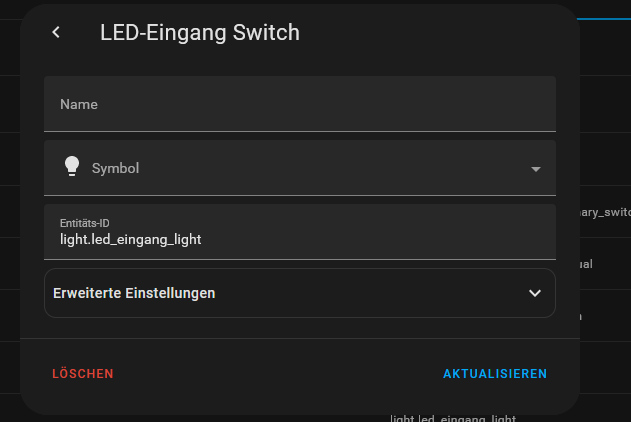

Kann ich das nicht über Helfer machen?
Ich hab das so gemacht, ist das falsch?
grafik
Meiner Meinung nach kann man über den Helper nur einen Switch (Schalter) zu einer anderen Domain (light, fan, etc.) wechseln aber nicht umgekehrt.
Stimmt, Du hast recht.
light zu switch geht nicht.
Danke für den Hinweis
