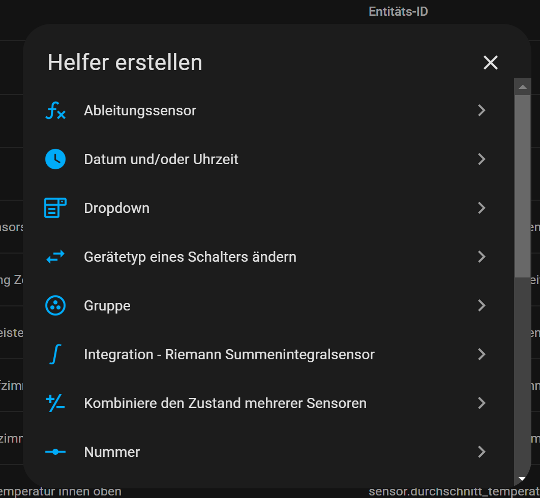

Schau mal ob hier das richtige für dich dabei ist
genau so hab ich mir das vorgestellt. Kleines Problem im Abgang, weil ich nicht gefunden habe, wie man Typen mischt, weil es zwischen Schaltern und Lampen unterscheidet. Eine schaltbare Steckdose ist eben ein Schalter, auch wenn eine Lampe dran hängt.
Aber ansonsten funktioniert es super. Danke, die Einstellung kannte ich noch nicht.
Du kannst hier dann noch einen anderen Helfer anwenden: “Gerätetyp eines Schalters ändern”. Wenn du den Switch zu einem Light machst, sollte das funktionieren.
