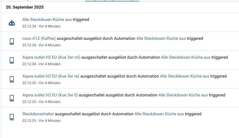

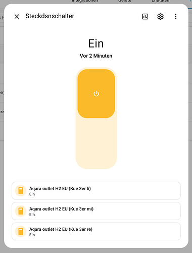

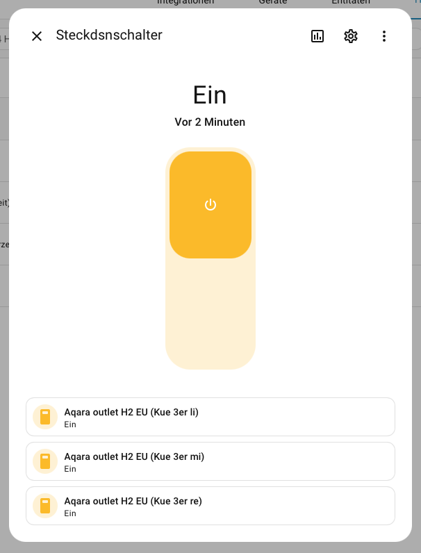

Ich hab jetzt extra nochmal eine Gruppe angelegt. Sie enthält die 3 Steckdosen, die zusammen in einem Rahmen sitzen:
Daneben gibt es noch zwei weitere Steckdosen in der Küche, von der die eine allerdings nur bei Bedarf eingeschaltet wird. Die Automation ist die gleiche wie vorhin:
alias: Alle Steckdosen Küche aus
triggers: []
conditions: []
  - action: switch.turn_off
    metadata: {}
    data: {}
      area_id: kuche
Getriggert habe ich sie von Hand und die läuft anstandslos. Alle Steckdosen in der Küche werden ausgeschaltet (natürlich bis auf die, die bereits ausgeschaltet ist). :thinking:
