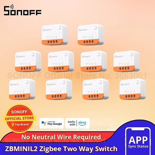

Habe auch am Anfang mehrere Smarte Leuchtmittel in “dumme” Schaltkreise eingesetzt. Irgendwie alle Murks…
Inzwischen habe ich Sonof ZBMiniL2 (ZigBee) eingebaut - DIe Schalter gehen wie vorher und einen Nullleiter braucht es auch nicht

Okay, das funktioniert dann wie ein shelly …
Nur wie ist das dann bei einer Reihenschaltung im Treppenhaus? Muss dann hinter jeden Taster ein Zigbee/shelly?
Im Vorteil zum Shelly (ohne Nullleiter) ist die notwendige Last zum Betrieb viel niedriger.
Für Kreuzschaltungen wirds kompliziert (habe ich noch nicht versucht) - für Wechselschalter muß das Ding nur hinter den “lampennahen” Schalter - beim Anderen ist nur ein Umklemmen nötig.
