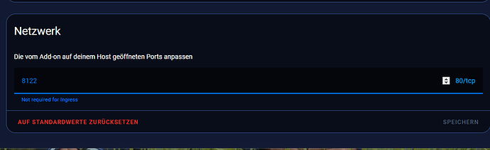

Mit Port: 3000 ging es bei mir auch nicht, einfach bei der Grafana Konfiguration einen anderen Port angeben und den verwenden

wo kann ich das einstellen? finde nur den port für influx db
Einstellungen → Add-ons → Grafana dann oben Konfiguration.
Ich habe jetzt in den einstellungen das eingefügt.

und den port geändert.
mein link sieht jetzt so aus.
(http://192.168.188.4:8182/api/hassio_ingress/eMyD9s9a0WOCF9jK-juCUnthPLFvT0PnAIjZ2ltmxE4/d/aegiqqnpm5h4wc/balkonkraftwerk?orgId=1&from=now-24h&to=now&timezone=browser&refresh=auto&kiosk=1)
Es funktioniert jetzt.
