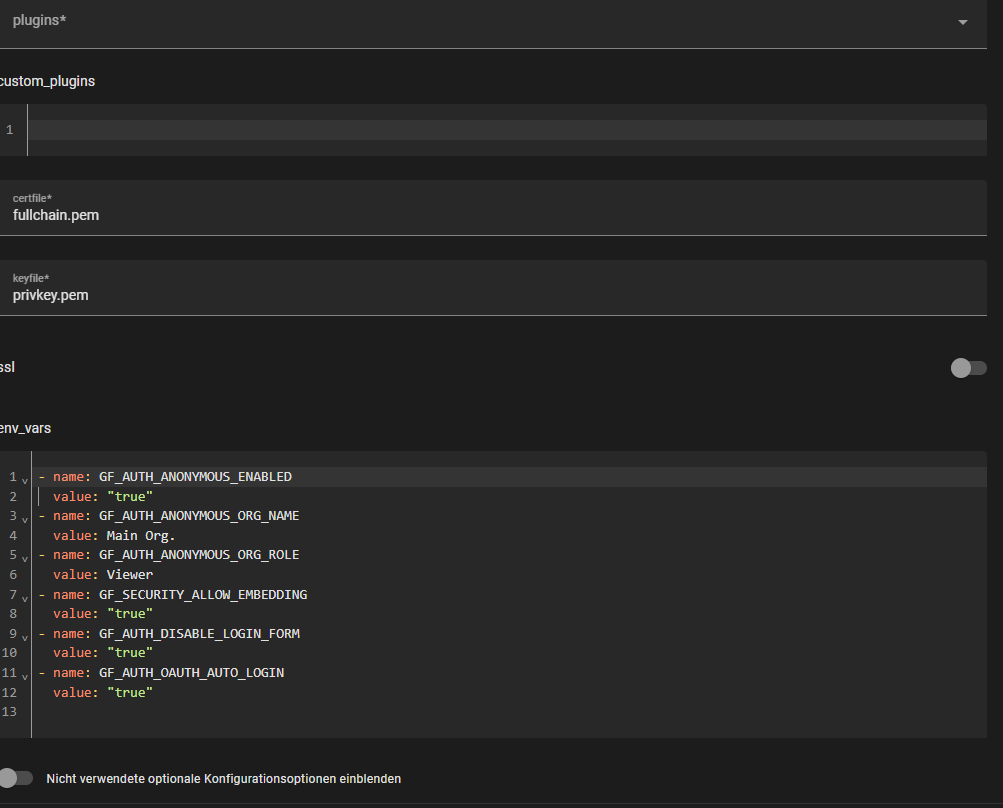

nicht sagen das man es gemacht hat, zeigen :wink:
Ich habe das eingefügt in die Konfiguration
ok, Fehler sehe ich erst einmal nicht, nach dem Starten von Grafana ist das dann auch in der grafana.ini so abgespeichert?
Wie rufst Du das in der Dashboard-Karte auf?
Ja so sieht das bei mir auch aus.
