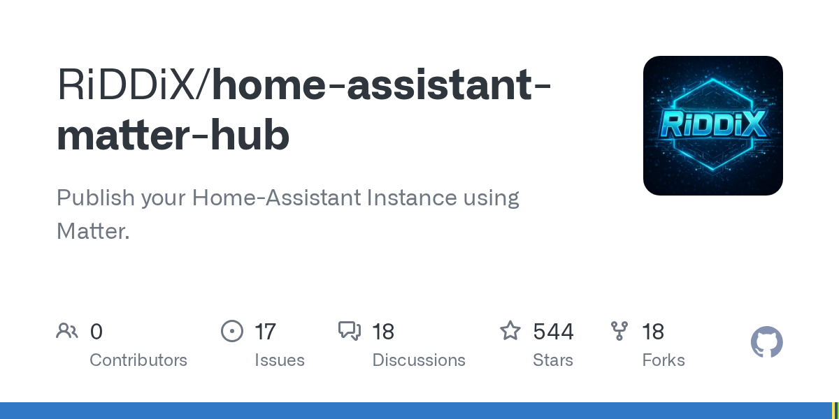

Ich habe das neue jetzt installiert:
Simply add the following GitHub Repository URL to your Home Assistant AddOn Store.
https://github.com/riddix/home-assistant-addons

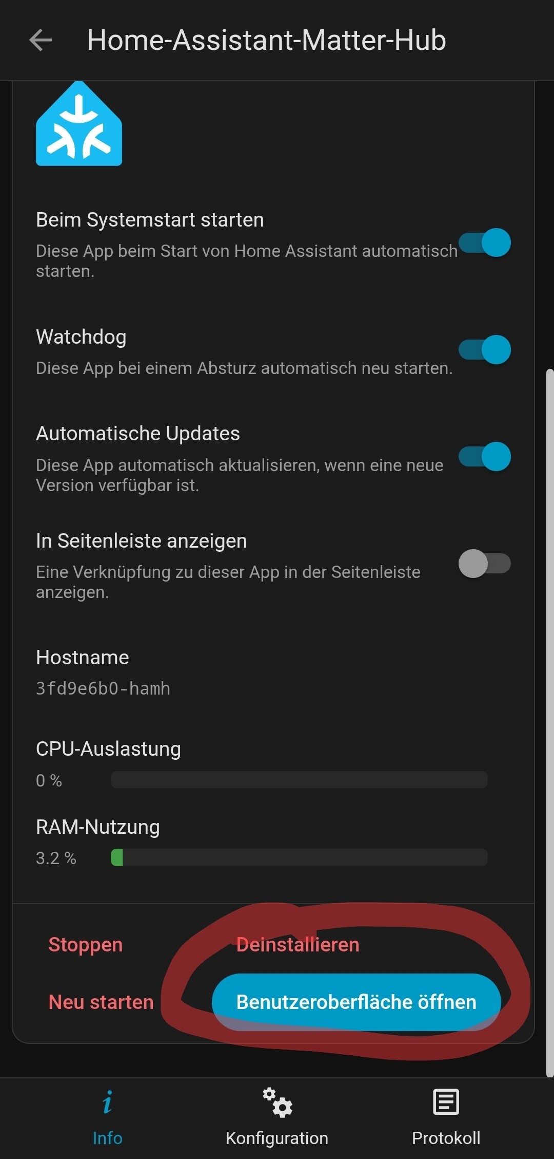

Bridge configuration guide:
The easiest way to create bridges is using the Bridge Wizard:
  1. Open the web UI and go to the Bridges page

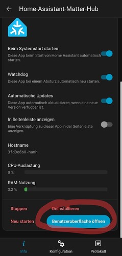

Welches wb UI ist da gemeint?
Dank euch. Es läuft wieder. Ich muss nur nochmal alle Geräte in Google home einrichten.
