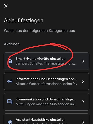

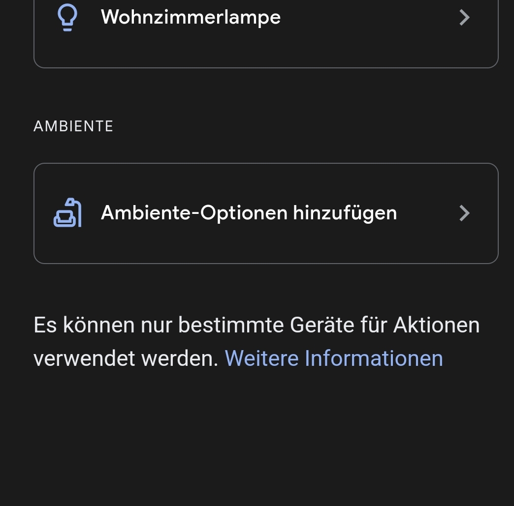

Du kannst dir auch in Google Home Automationen anlegen und dort die freigegebenen Geräte und Scripts nutzen. Scripts findest du dann unter Ambiente.
Ambiente finde ich da irgendwie nirgends :person_shrugging::upside_down_face:
Schau mal hier
Ganz unten…
Wenn das Flurlicht für Google Home zur Verfügung steht, geht das auch ohne Skripte etc.
Interessant, den Punkt gibt es bei mir nicht, obwohl ich Skripte freigegeben habe und diese auch über Hey Google aktiviere (Skript) starten kann :upside_down_face: die Geräte sehe ich als bei den Aktionen wie auf deinem Screenshot, die Ambiente allerdings gibt es nicht

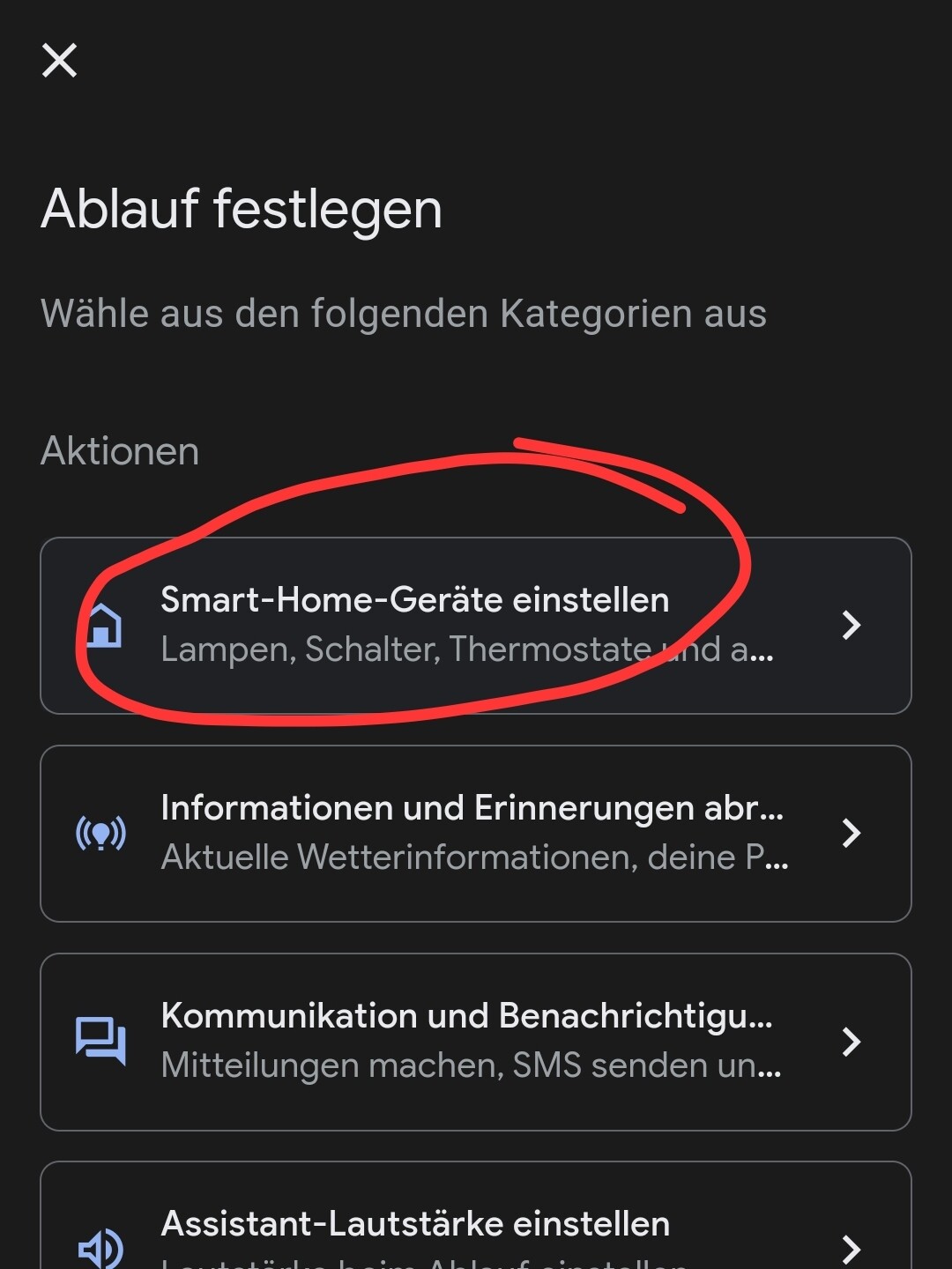

  1. Automations + Hinzufügen
  2. Ablauftyp auswählen (Beispiel Haushalt)
  3. Auslöser erstellen lasse ich jetzt hier mal weg. Einfach Aktionen → + Aktion hinzufügen
  4. Aktion: Smart-Home-Geräte einstellen
  5. Dann ganz nach unten scrollen und dann sollte dort eigentlich auch - so wie bei @sirector und mir - der Punkt Ambiente mit Ambiente-Optionen hinzufügen sein. Dort sieht man dann alle bei HA unter Skripte erstellten Skripte.

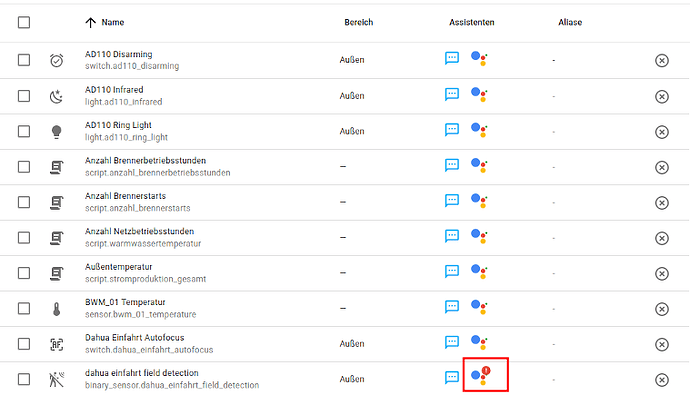

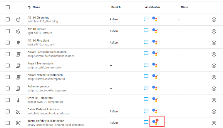

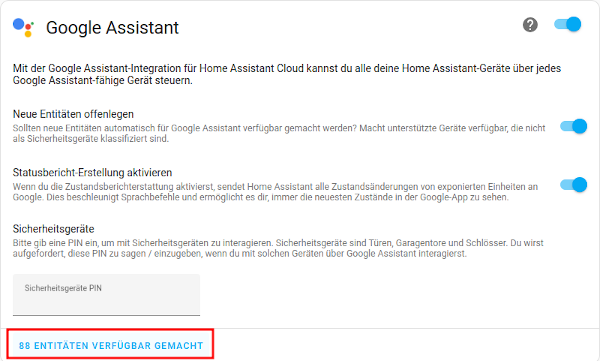

Unter Einstellungen → Sprachassistenten gibt es die Google Assistant Anbindung. Dort sieht man dann auch wie viele Entitäten für Google Home verfügbar sind, bzw. verfügbar gemacht wurden. Hier bei mir aktuell 88.
HA_Google_Assistant_1
Wenn man dann den Link zu den verfügbar gemachten Entitäten anklickt landet man dort und sieht welche Sensoren es für welche Geräte bei dem Google Home Assistenten zur Verfügung stehen. Hier ein Auszug davon bei mir
Anm.: Sollte dort ein roter Kreis mit einem Ausrufezeichen bei einem Sensor stehen bedeutet dies das dieser Sensor nicht mit Google Home benutzt werden kann (Beispiel: dahua einfahrt field detection).

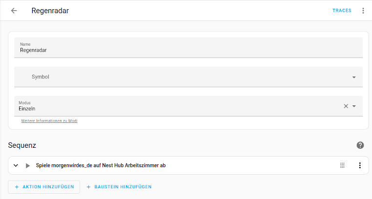

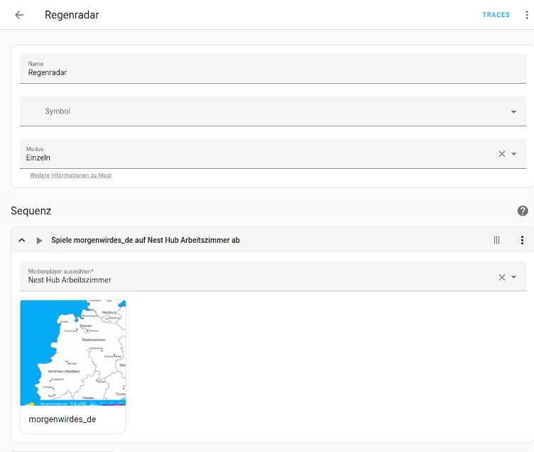

Dann geht es an das Skripte erstellen. Hier einfach mal ein ganz einfaches Beispiel um mir per Spracheingabe den Regenradar-Stream von https://morgenwirdes.de auf einem Google Nest Hub anzeigen zu lassen. Der Regenradar-Stream ist bei mir unter HA als Generic camera Stream eingebunden.
YAML-Code dazu:
alias: Regenradar
sequence:
  - service: media_player.play_media
      entity_id: media_player.nest_hub_arbeitszimmer
      media_content_id: media-source://camera/camera.morgenwirdes_de
      media_content_type: image/gif
    metadata:
      title: morgenwirdes_de
      thumbnail: /api/camera_proxy/camera.morgenwirdes_de
      media_class: video
      children_media_class: null
      navigateIds:
        - media_content_type: app
Dieses HA Skript taucht dann in der Google Home App unter dem Punkt Ambiente → Ambiente-Optionen unter dem Skript-Namen “Regenradar” auf und man kann dort einen Google Home Sprachbefehl festlegen um das HA Skript zu starten. Also z.B. einfach: “Hey Google Regenradar”.
