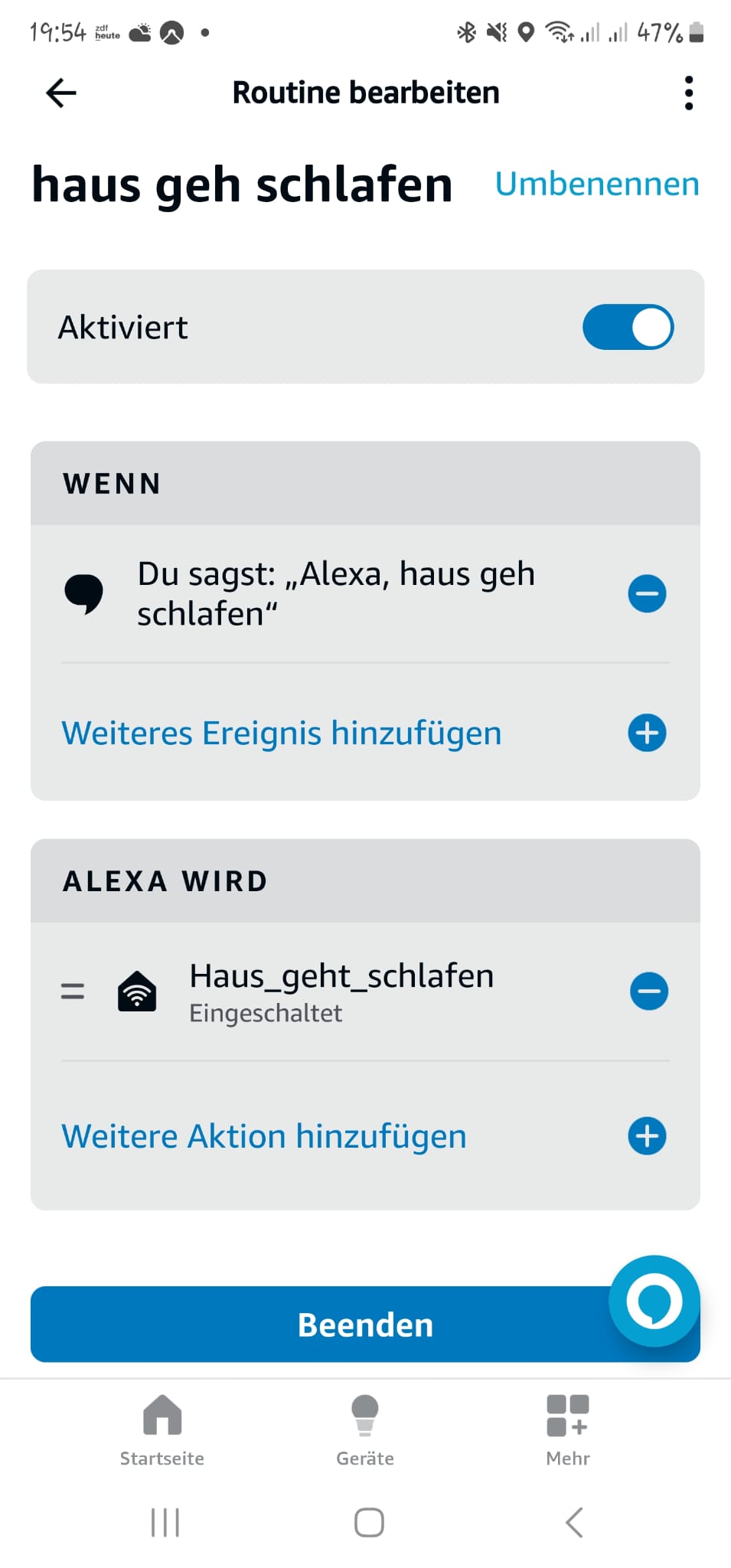

Hallo Barcardi,
vielen Dank für die Antwort.
Entitäten kann ich problemlos über Alexa ansprechen (ca. 30 Lichter und 10 Schalter).
Ich bekomme es auch hin, in Alexa eine Routine zu hinterlegen die dann auf einen Sprachbefehl (“Haus aus”) einen Helfer setzt und damit eine Automatisierung anstößt (alle Licht ausschaltet, Brunen abschaltet, Türen abschliesst…). Das geht alles problemlos.
Aber gibt es eine Möglichkeit, einen an Alexa gegebenen Satz direkt als Auslöser zu nutzen?
Oder wie du geschrieben hast, “Welche Fenster sind offen?” an Alexa und dann über Skript aber den Player wieder ausgebe.

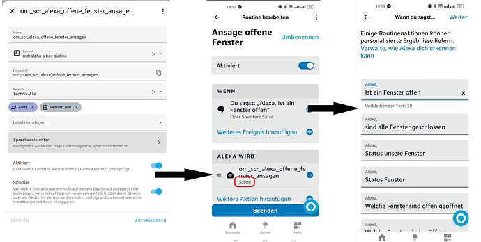

Ich bin mir nicht ganz sicher, was der fehlende Verständnisteil ist. Ich hoffe die Screenshots helfen.
In dem Script gebe ich dann die Ansage (message) an das Script was in diesem Fall alle Sonosboxen anspricht. Du kannst es aber auch an einzelne ausgeben.
Der Punkt ist, daß die Logik lokal auf HA im Script liegt und Alexa nur dieses aufruft.
