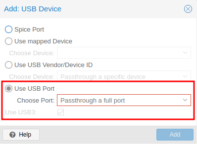

Jepp. :slightly_smiling_face: Beim durchreichen dann am besten den kompl. USB Port durchreichen
weil das durchreichen per Vendor/Device ID ggf. Probleme macht. Zumindest hat es das (früher) einmal.
@Wolfi1 Die Anleitung in Kurzform. :laughing:
  1. Den Coral USB an die HA VM unter Proxmox durchreichen.
  2. Das Frigate HA Addon installieren und einrichten.
  3. Fertig.
Da es hier ja um den Coral USB geht: Die o.g. Treiberinstallation für den Coral wäre - wie @dp20eic bereits erwähnt hat - nur dann notwendig wenn Du Frigate in einem LXC unter Proxmox installiert hättest, oder installieren wolltest.
