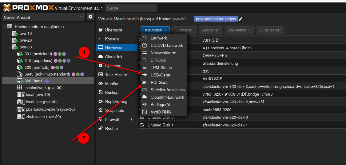

Und dann wie im andern Post das Device an die VM durchreichen.

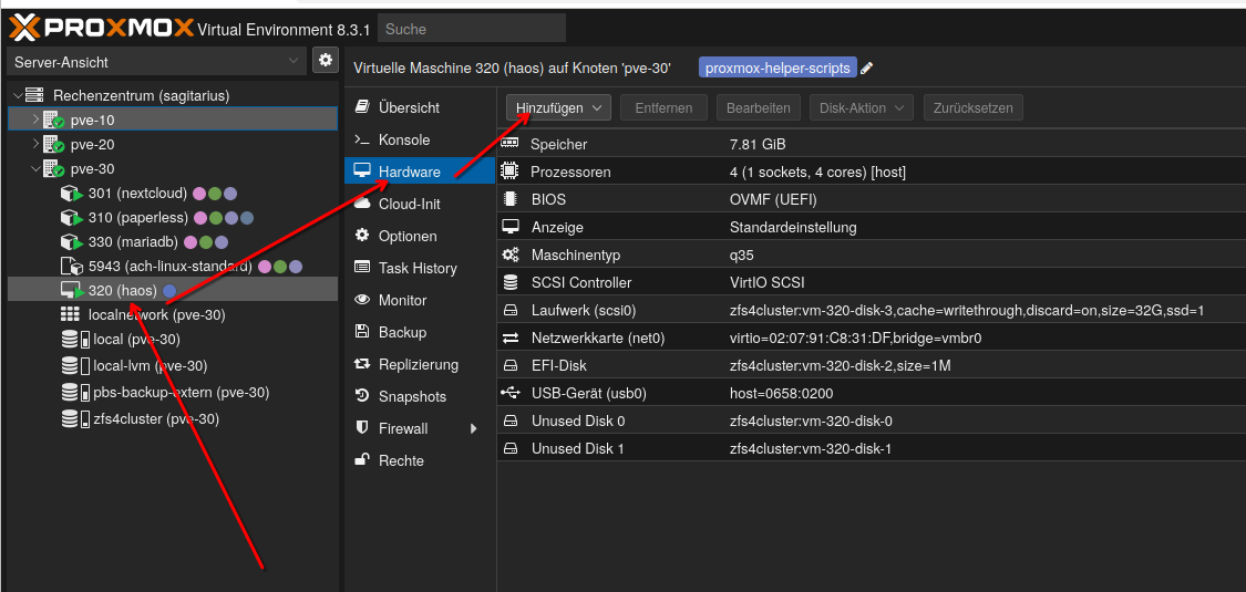

Habe die TPU nun gemappt und durchgereicht.
Sehe sie nun in HASS unter lsusb.
Aber ebenfalls mit der falschen Vendor ID. Und Frigate erkennt sie nicht.
