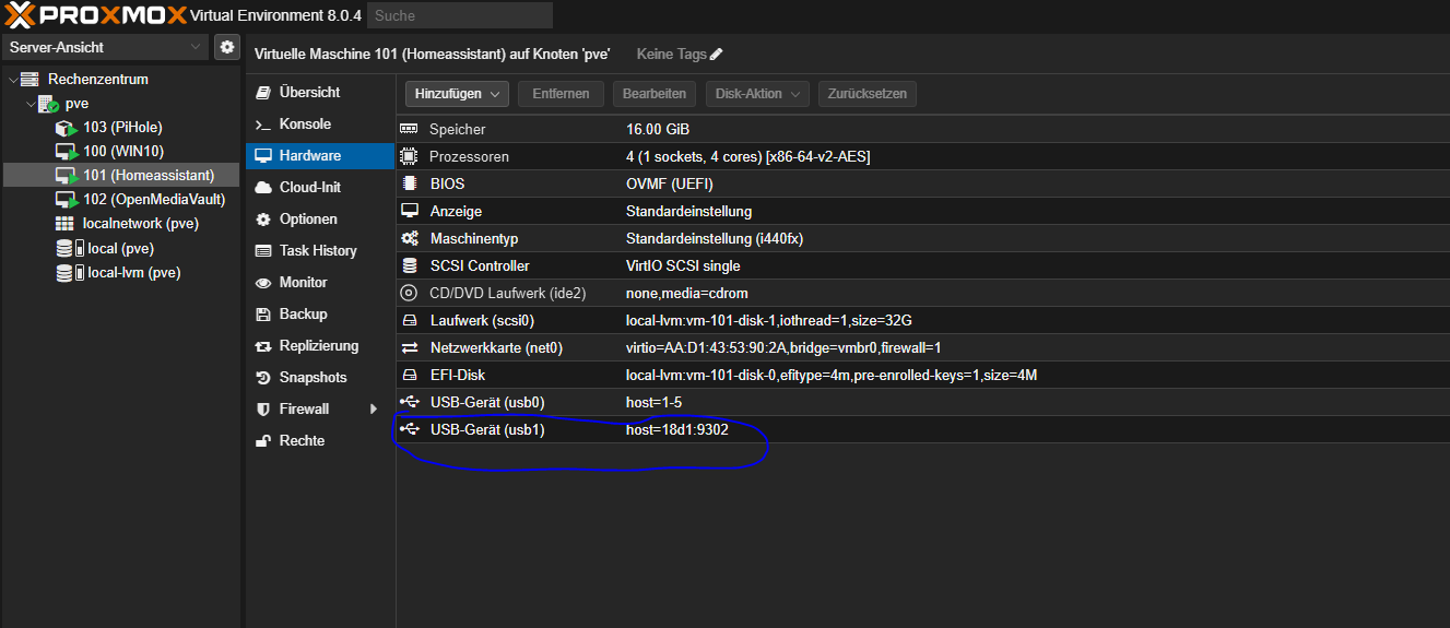

USB. Habe den Stick an den USB Port vom Lenovo angeschlossen und dann über die Shell von Proxmox die Befehle ausgeführt:

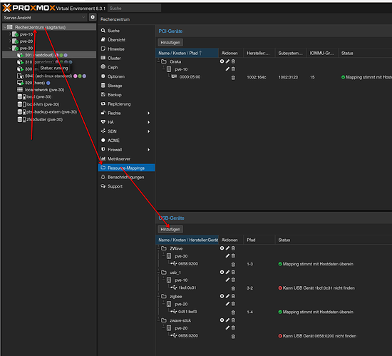

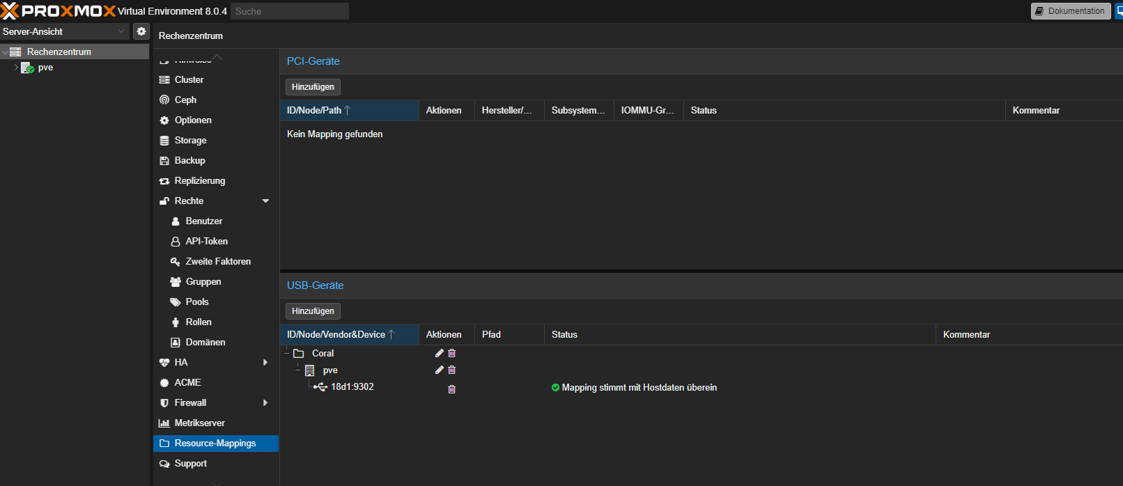

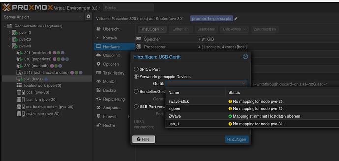

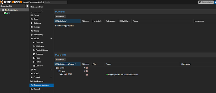

Kann sein, dass Du das vorher noch im Rechenzentrum eintragen musst

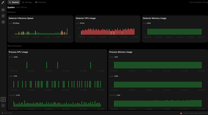

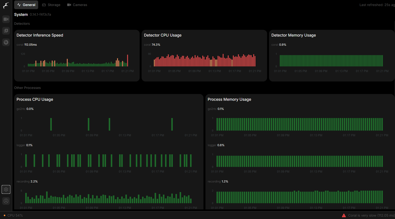

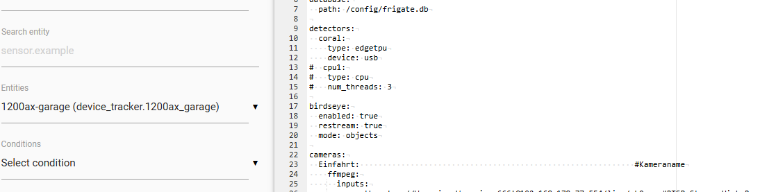

So schauts nun bei mir aus. Der Coral Stick hängt am USB meines Lenovo M910q, ist unter Hardware in der HomeAssistant-VM eingefügt und über die frigate.yml eingebunden.
Edit: So schauts in den System Metrics in Frigate aus
Da hört es bei mir auf, da ich die Hardware nicht habe und Frigate nicht nutze, aber ~70 % CPU Usage ist zu viel, denke ich.

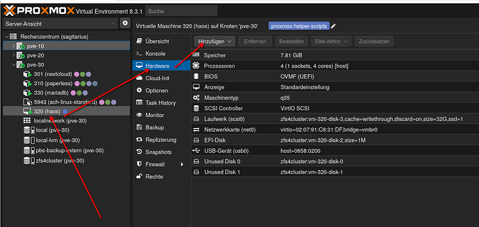

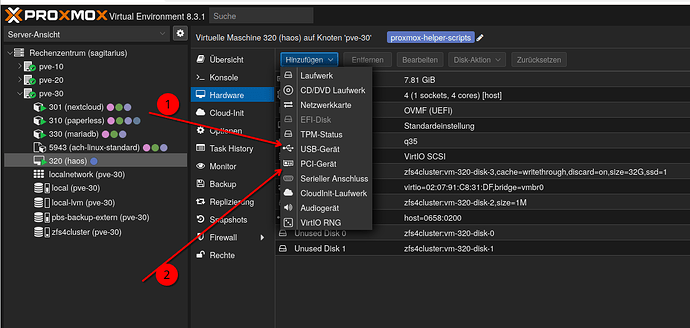

Jepp. :slightly_smiling_face: Beim durchreichen dann am besten den kompl. USB Port durchreichen
weil das durchreichen per Vendor/Device ID ggf. Probleme macht. Zumindest hat es das (früher) einmal.
@Wolfi1 Die Anleitung in Kurzform. :laughing:
  1. Den Coral USB an die HA VM unter Proxmox durchreichen.
  2. Das Frigate HA Addon installieren und einrichten.
  3. Fertig.

OK der Coal USB läuft aber trotzdem steig die CPU last der VM von2 auf 50 %? sobald das Frigate addon läuft mit 6 Kameras.
Ich nutze Frigate hier nicht sondern einen Dahua NVR, :slightly_smiling_face: aber “läuft” heißt jetzt was? Das Du ihn bei Proxmox an die HA VM durchgereicht hast, oder das Du ihn auch bei Frigate entsprechend mit eingerichtet hast. Also z.B.:
detectors:
  coral:
    type: edgetpu
    device: usb
HA addon + Coral USB)
Ja habe ich alles eingerichtet und läuft .
Vermutlich muss ich noch die Kameras optimieren? (Frame und Bitrate)

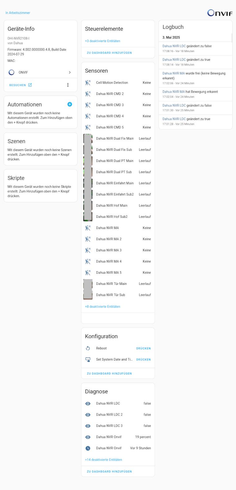

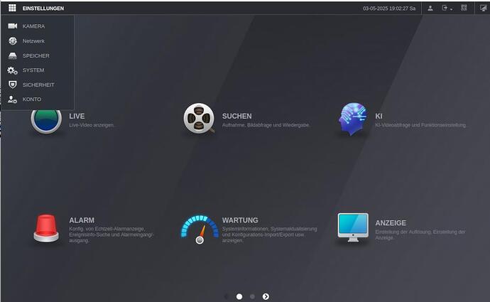

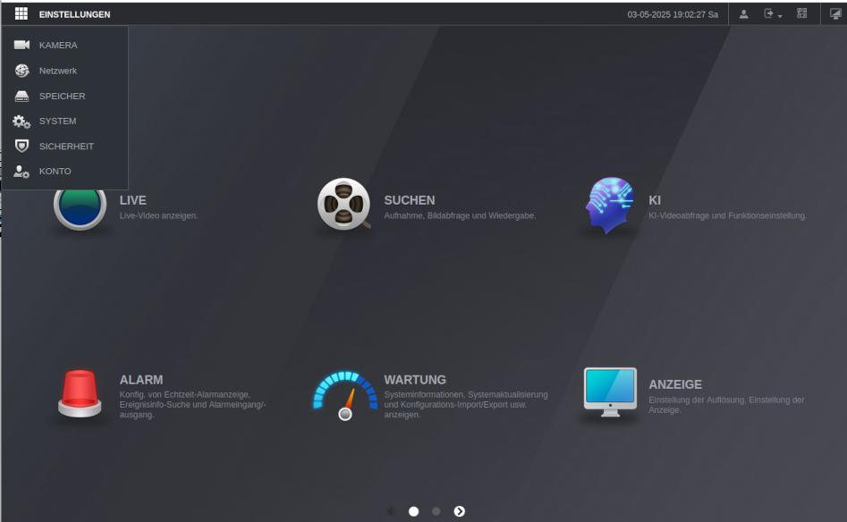

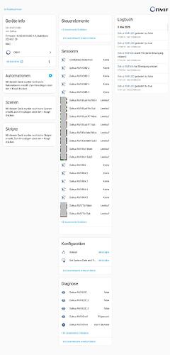

Seit 2021 im Einsatz:
Und ja ein NVR eines IP Kamera-Herstellers hat üblicherweise sein eigenes Betriebssystem :slightly_smiling_face: und darauf lässt sich auch nicht irgendein anderes Betriebssystem, oder eine andere (zusätzliche) Software installieren. Außerdem sollten IP Kameras und NVR dann am besten von gleichen Hersteller stammen, denn nur so ist sichergestellt das der NVR auch alle Features der daran angeschlossenen IP Kameras (vollständig) unterstützt.
NVR2108-I

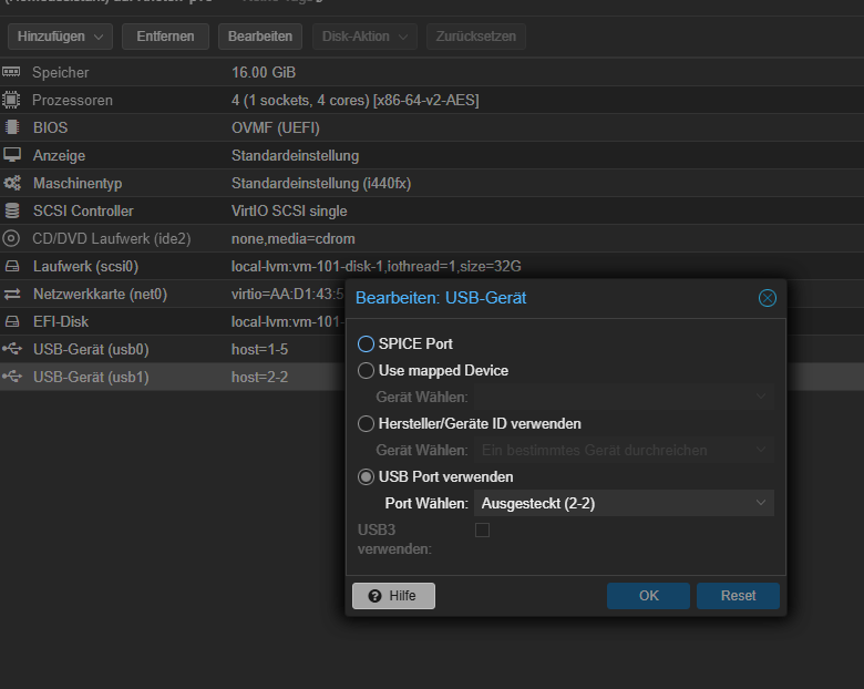

Ich muss diesen Thread mal wieder hochholen. Nachdem die Performance vom Coral immer noch recht träge ist, habe ich den kompletten USB Port durchgereicht. Daraufhin ist mir aufgefallen, dass das Feld “USB3 aktivieren” ausgegraut ist. Jemand ne Idee, wie ich das aktivieren kann? Der Coral hängt definitiv an einem USB3-Port
Deine VM ist auf Maschinentyp i440fx eingestellt, die unterstützt das nicht. Probiere Mal q35
Das stimmt. Wenn ich auf q35 umstelle, bekomme ich keine Verbindung zu HA. Soweit ich verstanden habe, muss ich dann das Netzwerk auf der VM neu initialisieren. Ändert sich dadurch irgendwas an der bestehenden Konfiguration? Oder ändert sich nur die URL und alles andere bleibt?
Das kann ich dir nicht sagen, da ich das selbst noch nicht gemacht habe. Am besten machst du einen Snapshot der VM und probierst es mal. Falls was schief läuft kannst du ja zurück spielen
