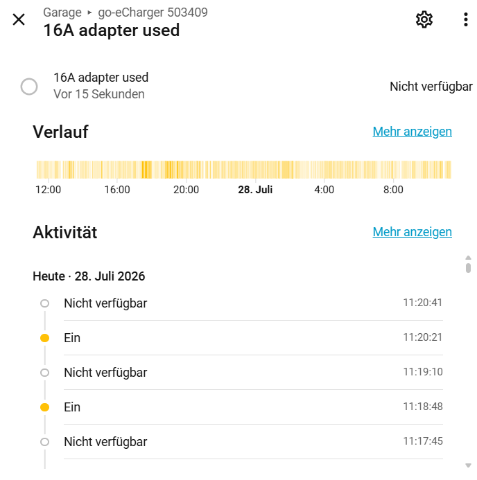

Allerdings verliert die Wallbox scheinbar regelmäßig (und wenn die Wallbox das Auto lädt häufiger) die Verbindung/Freigabe/??? zu HA. (siehe Bild)

Mit dem GO-e Firmwareupdate auf 60.5 scheint das Problem behoben zu sein
