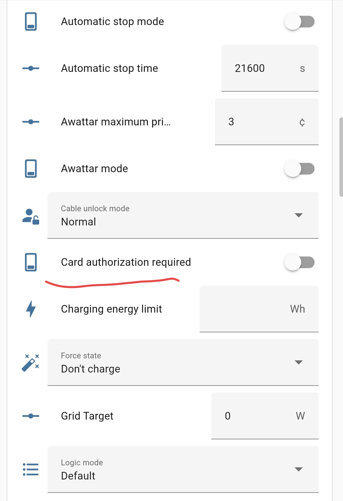

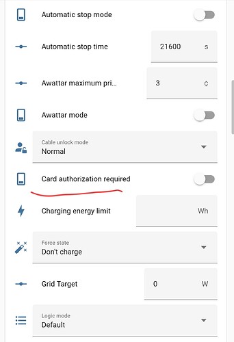

In der Mqtt hacs Integration gibt es mehr Einstellmöglichkeiten im Vergleich zu Default go e integration. Bei mir gibt es ein switsch “card authorization required” on/off. Ich weiß nicht ob es die Funktion ist, die du brauchst. Ich nutze die Sperre nicht, weil meine wallbox im Hof ist.
danke! Dann werd ich mir die Integration auch noch installieren, kann ja nicht schaden :wink:
“Card authorization required” ist einfach das aktivieren bzw deaktivieren ob eine Karten-Sperre der Wallbox eingestellt ist, das wäre eventuell hilfreich, das werde ich jedenfalls testen, diese Funktion habe ich nämlich jetzt noch nicht bei der Standard-MQTTT Einbindung.
Muss ich mir ansehen, ob das Umschalten hier, während bereits ein Auto verbunden ist und der Charger gesperrt ist, dann ein Aktivieren des Ladens zulässt, aber ist schonmal ein guter Tipp! Danke dir!

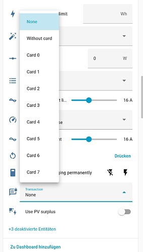

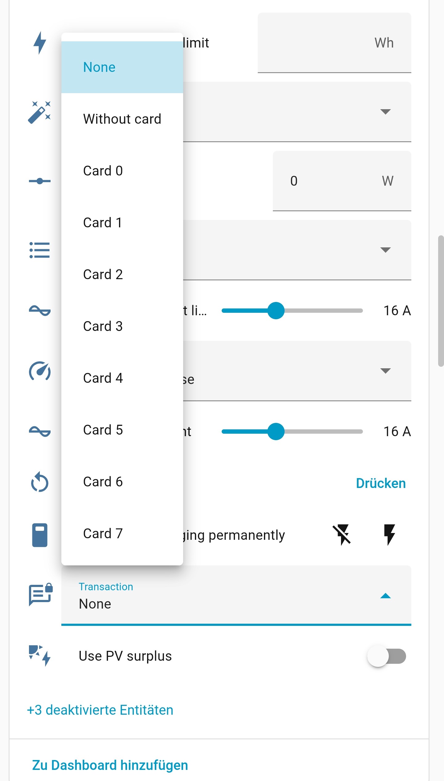

Da gibt es auch dieses drop down. Da muss man testen, ob bei dir eine Card ausgewählt ist und ob man hier auf without card wechseln kann

Das mit “card authorization required” hat tatsächlich geklappt! Ist das Auto angesteckt und setzt man den Switch auf Off beginnt er sofort zu laden, setzt man den Switch wieder auf On stoppt das Laden wieder. :+1:
Hab das alles jetzt in meine Automatisations eingebaut und funktioniert einwandfrei!

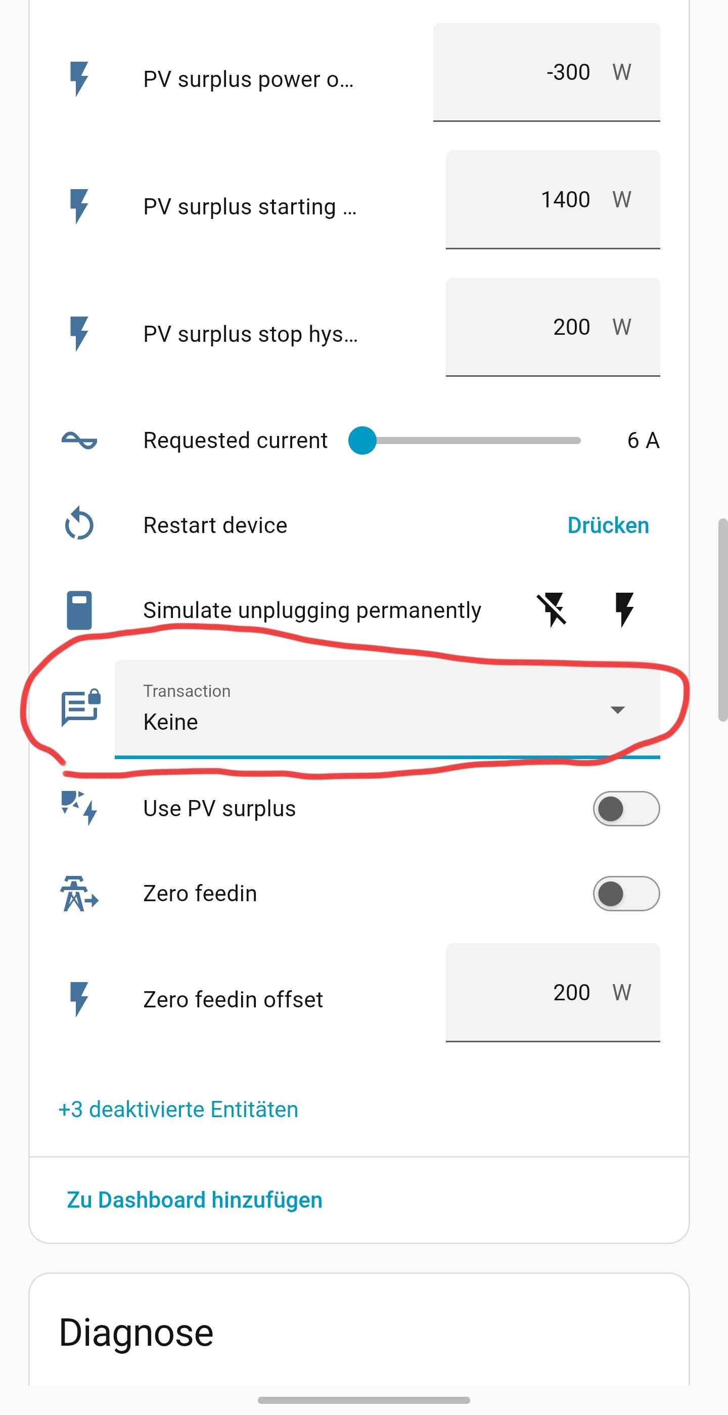

Wo findet man den dieses Drop Down? Dies könnte für mich die Lösung sein, da ich unterschiedliche Fahrzeuge den Konten zuordnen möchte ohne einen RFID Chip zu nutzen.
Danke.
Scheint aber auch keine Lösung für mein Problem zu sein. Das ist scheinbar kein Ersatz für die RFID Chips.
Das ist doch genau was ich brauche.
Card Authorisation Required muss auf Yes stehen. Transaction steht anfangs auf none. Nach anschließen des Fahrzeugs den entsprechenden Chip wählen und das Laden startet. Die Energie wird auf dem entsprechenden Konto verbucht.
Ein wechseln ist nun nicht mehr möglich, somit kann das Laden hiermit nicht unterbrochen werden. Wird das Kabel am Fahrzeug gezogen springt der Zustand wieder auf none zurück.
Also sehr nützlich für alle die mit unterschiedlichen Ladekonten arbeiten wollen, aber nicht die RFID Chips nutzen wollen.
